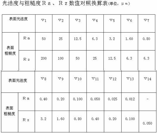

粗糙度旧标法,如环6、环7对应的新标法是多少?: b/ a- _( m4 P

环6、环7对应的新标法是1.6和0.8& W% |( n' \- }$ T0 s/ M( u2 q

粗糙度新旧标注的对应:
