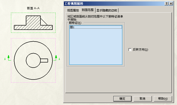

听说SW2008在剖视视图时,可以不剖切筋的,为什么不行呢?

试过了,可以用- L" Q7 t- w+ C9 S2 `8 V
但是,必须使用 筋特征 绘制零件,而且使用剖视图时须手动添加不剖切的 筋特征

 楼主| 发表于 2007-12-6 12:14:02 | 显示全部楼层 来自: 中国四川成都
我是在06里画的,在08里出工程图,也是按楼上的方法去做的,就是不行。还有在06里做筋的时候只能单独做吗,能不能镜像?
 楼主| 发表于 2007-12-6 12:14:58 | 显示全部楼层 来自: 中国四川成都
镜像的筋能不能剖呢?
