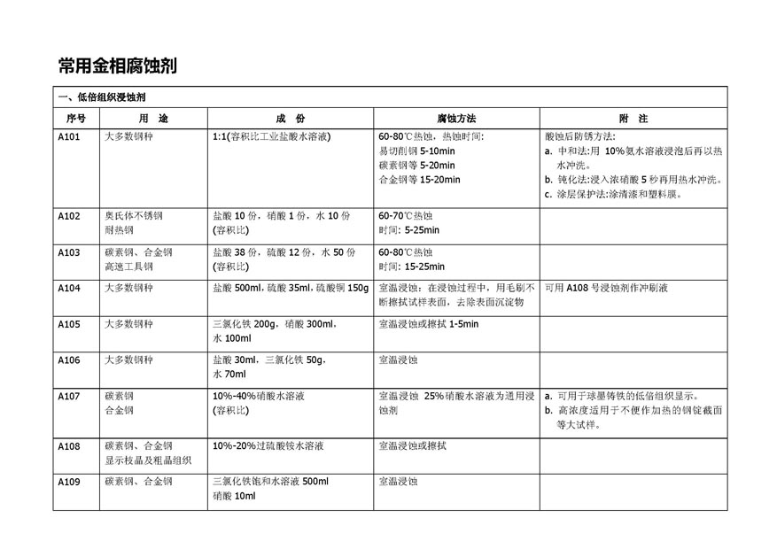

自己收集的一些做金相常用的腐蚀剂.7 R+ E) ?: |' \7 @! c! p8 s# O: z9 U
1.低倍组织浸蚀剂' a1 k" K) O0 L: b* }& Q, h
2.碳钢、合金钢显微组织7 w  C8 [% z; O% I7 W9 I2 m, \2 K
3.高速钢常用腐蚀剂7 {3 }7 ^$ A! w
4.钢的原始奥氏体晶粒度显示剂
2 t2 A4 K2 K: T& Y5 T( Y- \5.不锈钢及耐热钢常用腐蚀剂
1 G4 q1 [( y$ [! L7 u% o/ R6.双相钢金相腐蚀剂4 }- E  K3 W# f7 k& R' D* u9 j
7.回火脆性检查用腐蚀剂
" g. _. U" U) L7 y) s. H; |8.过热与过烧检查用腐蚀剂9 W) q2 a6 `$ Z) V% l. h* v" o* B
9.偏析及夹杂物、碳化物显示剂
1 p* I/ X2 X2 b' F$ C10.显示铸铁一般组织的腐蚀剂
9 m0 Q; o& L  {0 K/ Q11.显示磷共晶的腐蚀剂+ H3 B+ N) J6 t$ p4 D0 E  B
12.显示共晶团的腐蚀剂6 M% z& H- F2 ~( o1 Y) T) a
13.渗碳及碳氮共渗用腐蚀剂
/ Q% a. w/ h5 k1 X- K. i& K14.氮化钢用金相检查腐蚀剂
" P' s/ Z2 W* j, P& L; M! R# D  }4 A3 p
附有书签,分享给大家!!
常用金相腐蚀剂.pdf
169.85 KB, 下载次数: 41
