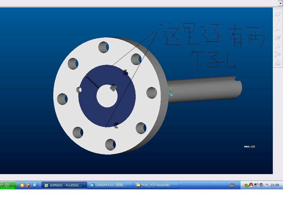

我把问题说清楚   昨天我们维修了风机的电机和风机轴的弹性联轴器   联轴器分为两部分  通过尼龙棒来传递力矩      我看到电机侧的锥套是由轴   套 和轮毂三部分组成   我想知道套和轮毂的安装和拆卸的原理   想知道的更详细些

 楼主| 发表于 2007-12-10 21:11:47 | 显示全部楼层 来自: 中国上海
我 把图做出来了

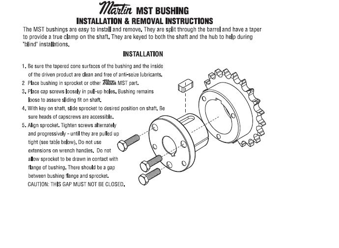

发表于 2009-7-26 11:03:39 | 显示全部楼层 来自: 中国山西朔州
这种结构在有冲击型的地方特别适用,% X& t- q  m, A- z$ X
不过国外用的很普遍,国人认识较少。
! V4 f' M5 m/ z2 ^: _贴图说明:/ ~5 q& h4 P9 Z

发表于 2016-2-29 10:45:31 | 显示全部楼层 来自: 中国浙江嘉兴
本帖最后由 ryouss 于 2016-2-29 10:47 编辑 " K# o% N* T5 V! x* x2 F
1 a# i" S6 a6 Q) L0 W" E: L' [
依據8#作分析:
/ _" Y& t1 n) o, g; T) H
+ i) b3 A' K  A如6#所述,装配和拆卸很方便,* A7 ^9 ?! x* X4 S, M
另是鏈輪帶動的軸配合緊密沒公差間隙,且可多樣配合軸徑.
