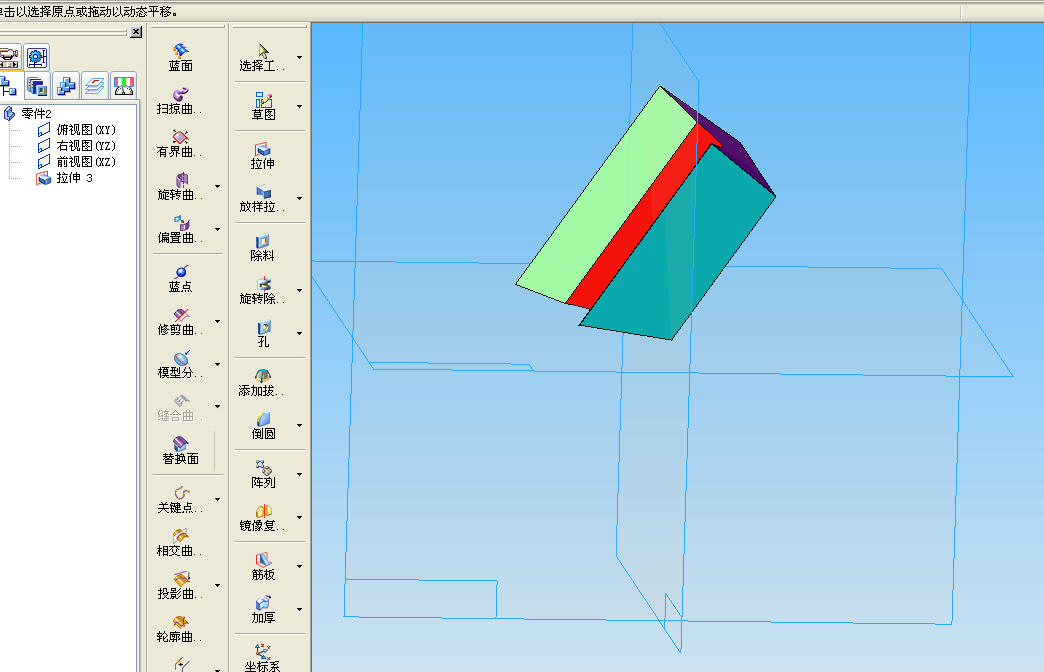

发表于 2007-12-6 10:10:39 | 显示全部楼层 来自: 中国浙江温州
2 g+ y% N5 G7 C8 o6 R* Y6 Z* j2 u
* c0 c1 R# f2 Q; N, W0 H 11-6-2.jpg : v2 e& G* c( I7 N0 o
' F/ q4 `  G  t/ g2 K
[ 本帖最后由 wtongong 于 2007-12-6 10:21 编辑 ]
发表于 2007-12-6 14:06:41 | 显示全部楼层 来自: 中国辽宁沈阳
放样拉伸~~~是不?>
 楼主| 发表于 2007-12-6 15:18:38 | 显示全部楼层 来自: 中国北京
不是,只是拉伸,还请wtongong大哥把文件传上来给大家看看

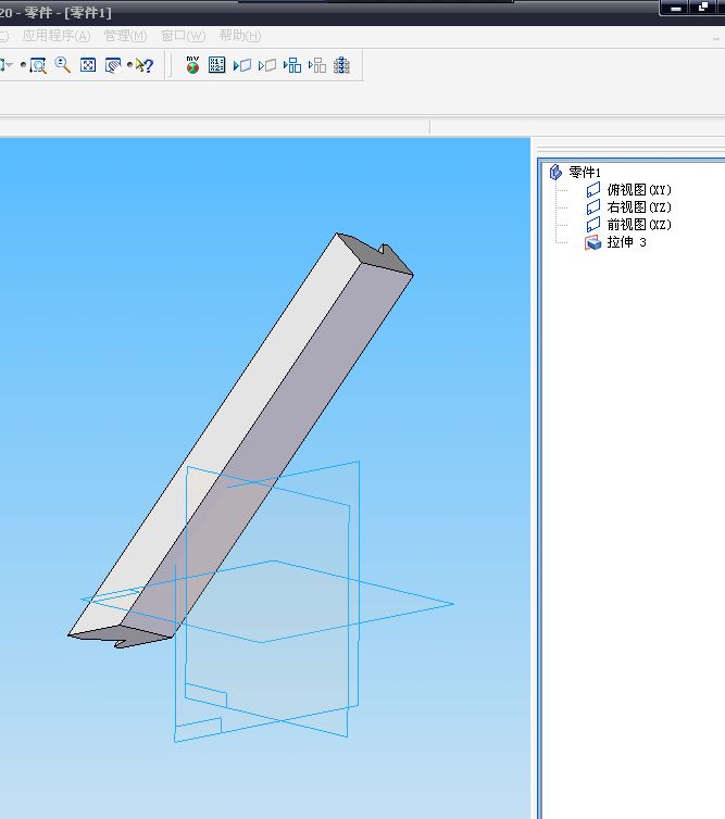

发表于 2007-12-6 17:52:18 | 显示全部楼层 来自: 中国北京
投机取巧做一个/。也许不对。
  M1 }. X% Y* D) e$ j1 x# I, H/ a$ Z$ \) e& G6 [
附件需要V20版本打开。
零件1.rar
39.24 KB, 下载次数: 60

 楼主| 发表于 2007-12-12 09:56:01 | 显示全部楼层 来自: 中国北京
感谢7楼的大哥,我也学了一招

 楼主| 发表于 2007-12-13 09:56:42 | 显示全部楼层 来自: 中国北京
回复 4# 的帖子
你的第一个图是怎么做的?传一个上来

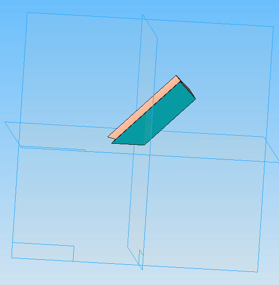

发表于 2007-12-13 10:54:43 | 显示全部楼层 来自: 中国湖南株洲
原理还是垂直,只是基面动了点手脚。没有改变实质,没有增加自由度控制,假的。* v1 T4 \4 U4 f3 x
软件的功能限制,不然选择太多了。速度反而下降。

 楼主| 发表于 2008-3-19 10:01:36 | 显示全部楼层 来自: 中国北京
原帖由 dog007 于 2007-12-13 10:54 发表 http://www.3dportal.cn/discuz/images/common/back.gif) d. c1 A8 v" a" o% W, L. n6 S: Q5 N7 O
. T+ e- m1 q% Q, ?9 [软件的功能限制,不然选择太多了。速度反而下降。
* Y" N! @5 l# t6 E7 b( ^4 O
说的很不错,没有自由度的控制的所谓倾斜拉伸不过是自欺欺人

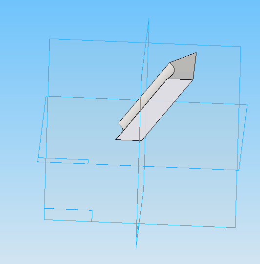

发表于 2008-4-11 15:35:01 | 显示全部楼层 来自: 中国浙江湖州
很简单的吧 !
不就是一个草图的扫掠拉伸吗     线画成什么样他就是什么样的啊

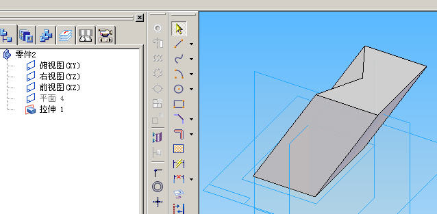

发表于 2008-4-15 22:09:24 | 显示全部楼层 来自: 中国山东泰安
选择成角平面不就行了吗

发表于 2008-4-21 00:39:38 | 显示全部楼层 来自: 中国云南昆明
原帖由 rose9993 于 2008-4-15 22:09 发表 http://www.3dportal.cn/discuz/images/common/back.gif- p- f* S% b! z% K3 D; `" Z# }
选择成角平面不就行了吗
" V9 K! M. ?) J; z7 A+ C$ U$ I6 P9 D不错,不过补充一点,提前做点文章,要不然装配时基准不好找。
