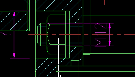

如下图所示
+ W5 F" t1 W7 }7 E, m/ X螺杆M12所配沉头的直径是多少呢? 4.JPG

M12的普通螺母对边尺寸为18,相应套筒外圆φ24.7或φ25.5,所以最小要保证φ28左右,机械设计手册上推荐φ34。

谢谢楼上解决了我的问题
