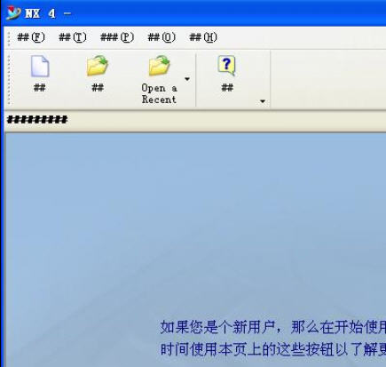

发表于 2007-12-6 09:45:02 | 显示全部楼层 |阅读模式 来自: 中国上海
我用的是UG4。0,用的是中文,用过很长一段时间,一直是没有问题,今天打开的时候出现了很多#####的乱码,之前是改过字体大小,今天改回来了没有用。不过改成英文的又没有乱码,但是改成中文还是有####的乱码。怎么解决呢?麻烦有过这个经验的朋友帮忙解决一下,在线等候!!!

发表于 2007-12-7 11:32:10 | 显示全部楼层 来自: 中国山西太原
重新安装一次不就可以了。

发表于 2007-12-7 16:27:01 | 显示全部楼层 来自: 中国辽宁大连
你的是系统语言 不是中文的啊~~~!!!!
发表于 2007-12-7 16:29:00 | 显示全部楼层 来自: 中国辽宁大连
我以前就遇到这种情况  你看下系统语言 是否 是中文的 看控制面板的 区域语言是否是中文

发表于 2007-12-7 17:07:05 | 显示全部楼层 来自: 中国福建厦门
原帖由 qizhan1983 于 2007-12-7 16:29 发表 http://www.3dportal.cn/discuz/images/common/back.gif
6 h0 S: e- l4 e. G' ^+ K我以前就遇到这种情况  你看下系统语言 是否 是中文的 看控制面板的 区域语言是否是中文
/ ~! }/ @- c# d; I( |: }2 y6 j
  s# [3 I3 }( B/ h' f3 I7 S2 g, B$ c: z; ]7 c3 G+ x/ j2 b
调完了,现在显示正常了
