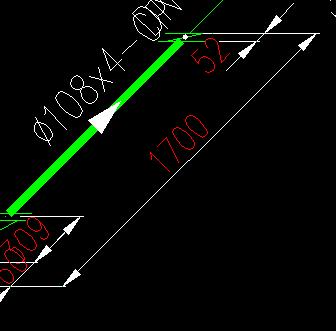

CAD2005里面标注管道用的,不知道这种怎么弄?1700的那种!请高人指导下,谢谢 01.jpg # o- [/ p: }& A- [* E$ n. |1 J

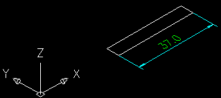

是选的西南等轴测视图吧。

 楼主| 发表于 2007-12-6 12:43:29 | 显示全部楼层 来自: 中国江苏泰州
原帖由 oldhenksu 于 2007-12-6 11:10 发表 http://www.3dportal.cn/discuz/images/common/back.gif
$ B9 o" f4 K) o1 o_dimedit 编辑标注' W9 f9 P$ r4 {. C+ w" p2 ^
然后可以 倾斜
! Z, |2 V; x+ A6 D/ C4 W5 j2 E这个满不满足?
/ P" X; a) e# i# M9 ~- O! s很好用,谢谢拉,以后要多多学习
