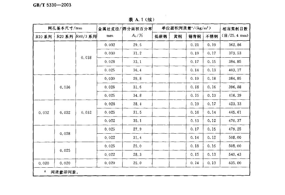

[讨论] 500目的孔等于多少μM
发表于 2007-12-6 11:16:08 | 显示全部楼层 |阅读模式 来自: 中国江苏常州
各位好:
; l( e; f7 R2 t; A1 D朋友急问1 k4 c4 e! U( Q5 ^
500目的孔等于多少μM?有什么依据吗?/ t$ _9 q& _% U0 v2 t
谢谢。' h" h9 E  |. z* c' e3 u% v" ^

有不同的计算标准,大致都应该是25~30 之间.; L9 n  n; w+ l4 U1 B1 R3 o

500目的网孔尺寸大小还与金属丝直径有关,=25.4/500-d。新的丝网不按目数计了,贴一页图供参考。

一般目数有两种说法:
3 ~* f' s7 g. _9 l/ L; m0 S* s: a1、代表网孔,象3楼说的:一般是在1英寸里有500个孔,即500目,一般要减去丝网丝的直径,丝直径有标准!
: u2 z# J' H1 c. ?" B3 ]/ w: b一般200目就和布差不多了,滴水不渗的感觉!7 I2 A% R* Y2 w/ o$ W
2、还有个说法是代表粗细:一般用在粮食中或粉尘中!8 g; {3 ^7 o& _3 _9 O
面粉一般是50~60目,淀粉够细了,才80~90目!$ h& i( s$ o+ ~% ~: ~

颗粒目数的定义:* d4 H9 t3 i. m& X! |& \2 T
; i% w8 G8 r5 x$ ]
所谓目数,是指物料的粒度或粗细度,一般定义是指在1英寸*1英寸的面积内有多少个网孔数,即筛网的网孔数,物料能通过该网孔即定义为多少目数:如200目,就是该物料能通过1英寸*1英寸内有200个网孔的筛网。以此类推,目数越大,说明物料粒度越细,目数越小,说明物料粒度越大。( Y1 y& f' ?% B
( l- ?. R: P, c筛孔尺寸与标准目数对应:
