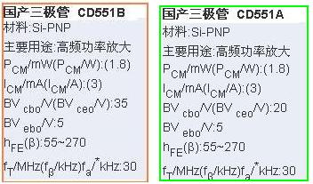

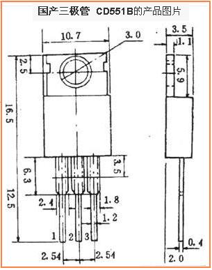

我来给个提示: $ m, I5 U6 `) ], |7 I9 P
1。我在猜想楼主是否在修配电子设备?急需此“CD551B三极管”的参数。" h6 i4 L  p- ?: X" ~
2。经网上查找,得知此“CD551B三极管”为国产高频功率放大三极管。; F" M" e9 R% g7 E/ t
3。现帖图几张有关于此三极管的参数和外型尺寸. n1 Q1 w& V0 q( b* A
4。有了三极管的参数,你可到科技书店或图书馆去查阅相关的代用品。( c5 V8 D' L/ U
5。因可替代的品种很多:有国产和进口、有外形和封装、有三个引脚配置等选择,但最主要的是所选用的参数一定要有余度(指相对于原器件参数)。
4 M9 u1 X- t6 E" [& d6。上述意见,仅供参考。$ N, b, _$ i, g" E- _% _
