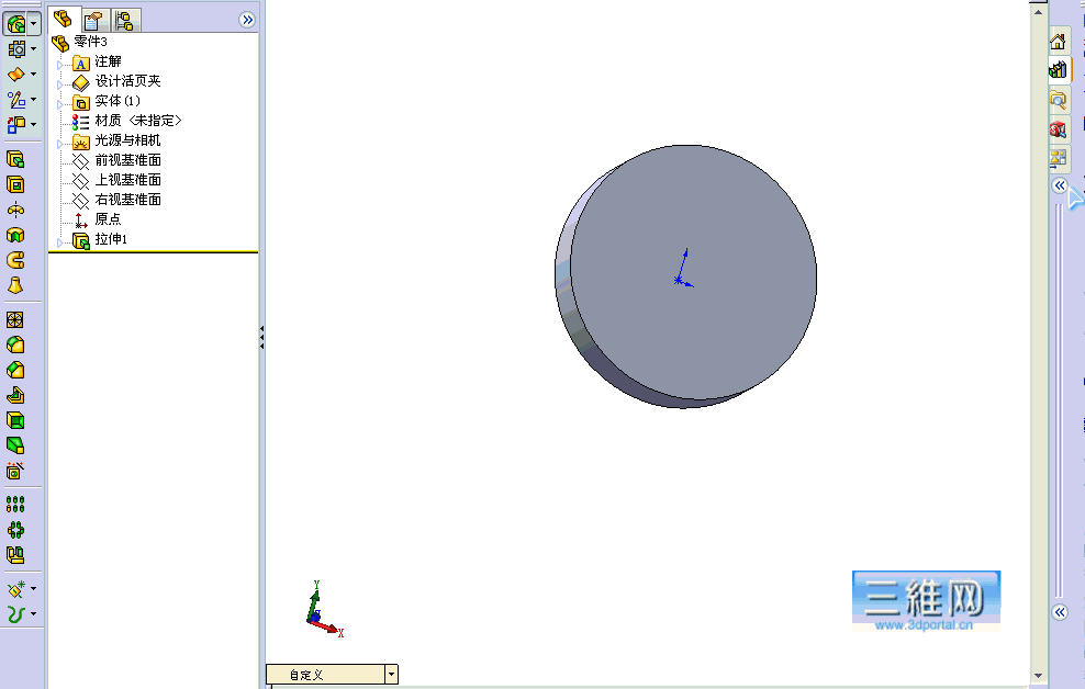

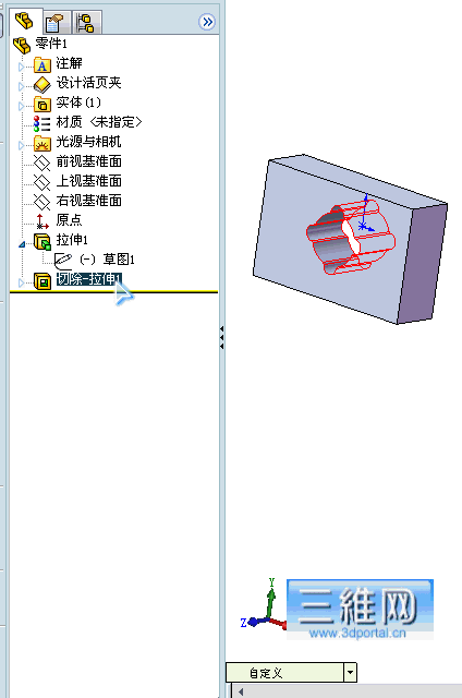

如何把一个孔做成库特征?
发表于 2007-12-6 15:19:08 | 显示全部楼层 来自: 中国浙江杭州

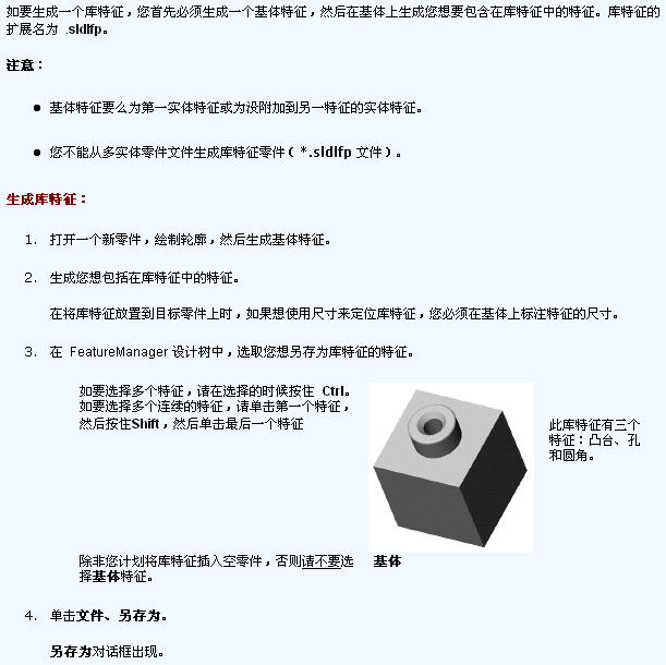

做好图,将零件保存,然后看操作,在D:\Program Files\SolidWorks\data\design library里自己新建一个文件夹起好名,把做好的库特征文件保存进去,看操作:
5 d2 \: }' a" ?  J6 q8 a5 h 130.gif - O% n! c3 ?' ^" o3 T
4 }3 k: ]" U3 _7 j1 I
库特征的应用请点击图片放大后再观看)

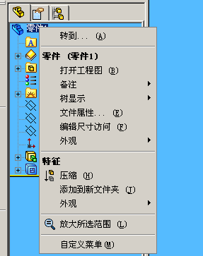

不好意思还有点疑问啊.我按上面的步骤做了,可是为什么我点右件没有出现添加到库的选项?
发表于 2007-12-8 13:48:11 | 显示全部楼层 来自: 中国浙江杭州
回复 5# 的帖子
如还有什么疑问,请在SW帮助里查看,那里说得很清楚的.

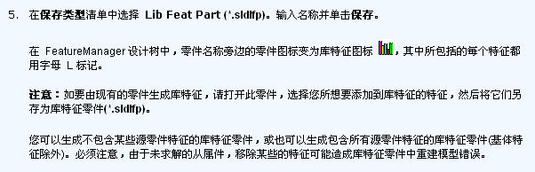

3 U* p$ ~& A9 D 1.jpg 6 V9 W$ @) o3 u! X6 w9 ^7 A  X
0 ?4 O5 E6 h7 R- n 2.jpg 0 T7 [8 ?3 B2 ~
3 l( \- D! ?" p8 j# j: P; O# }
[ 本帖最后由 hahap 于 2007-12-8 14:02 编辑 ]
