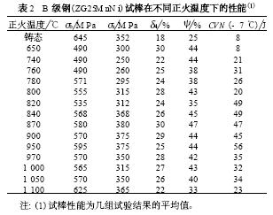

ZG25MnNi是戚墅堰机车车辆工艺研究所于1986年研制成功的B级铸钢材料,该钢种经正火热处理后的力学性能达到美国AAR铸钢标准中B级钢力学性能指标
