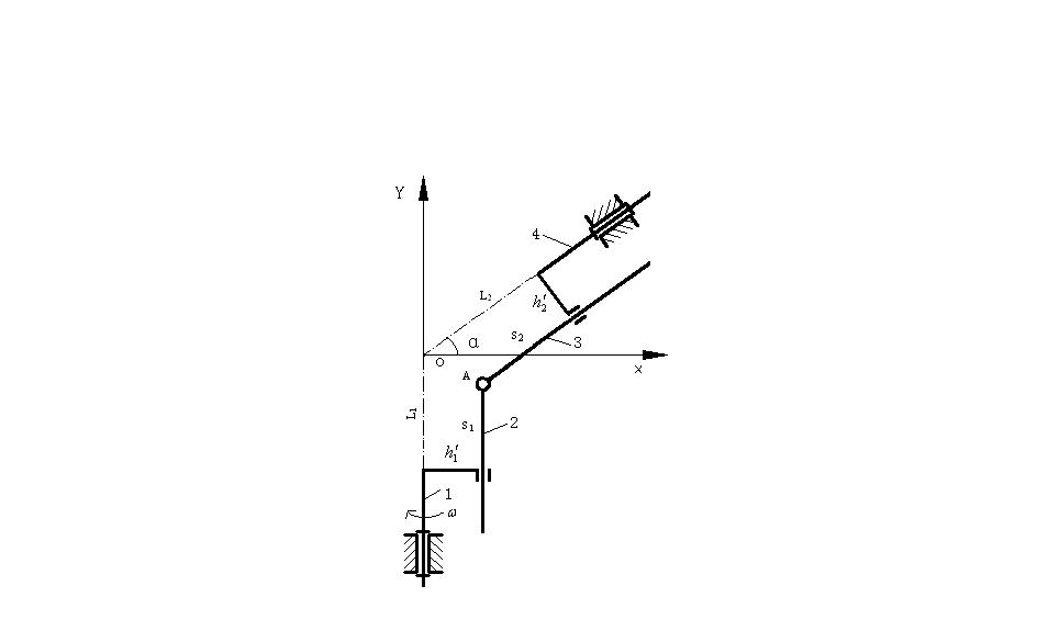

我想做一个 连轴器的运动仿真,想求连轴器在匀速传递一定的转矩时的运动副的作用反力,可怎么作出来都感觉不对,每次仿真修改一下参数,结果就不一样的。谁帮我看看呀!0 X0 N$ S! j# p
主要是不知道该怎么设置传递的转矩的大小,其次原动件的运动是用运动模拟还是在运动副上设置,设置出来的结果差别比较大,零部件上也可以设置运动,这中间有什么区别呀( ?4 L4 g+ b$ i& A

 楼主| 发表于 2007-12-6 16:03:11 | 显示全部楼层 来自: 中国河南郑州
想实现的运动就是在这样的

发表于 2007-12-6 17:15:32 | 显示全部楼层 来自: 中国上海
力应该加在驱动零件上,准确说是加载在驱动力的作用部位。: a" y& C+ O# E9 o7 z5 r
这个不是万向轴吧,还是没看别明白它是怎么转的。是一端固定别一端沿销钉转?还是沿各自的轴线转?
 楼主| 发表于 2007-12-7 09:52:31 | 显示全部楼层 来自: 中国河南郑州
沿各自的轴线转,是个万向轴,销钉是用来调整传递的方向的,中间的两个细轴,在转动过程中始终保持夹角一定
发表于 2007-12-7 11:13:23 | 显示全部楼层 来自: 中国上海
这个文件我打不开,我用的SW版本比较低。昨天我说的不太清楚,补充一下。: s. V- _6 Z: y
+ B( b2 |) Y2 j! c" Y3 z# J; ~. ~0 L
假定发动机的动力充足,你在驱动轴的端面上指定额定转速,在从动轴端面上指定工作负载(扭矩)就可以了。不要在运动副上指定相对运动,那样不会产生合理的动力模拟,做动画用是可以的。  l, P4 |/ W# u2 a' T0 S0 Y9 p, ]
7 M  H6 z0 z: B; F- D7 m6 u+ |2 W5 p
另外,在Options里选中Make Joints Flexible,这样可以保证弹性接触,使动力传递均匀,不要使用耦合功能。( y" E; e8 F* g% w
/ Y. i/ x% g- x6 g7 {! c# y; U
祝你仿真成功!

 楼主| 发表于 2007-12-7 13:39:02 | 显示全部楼层 来自: 中国河南郑州
先谢谢了!我用的是07版的9 ^7 ~; f  i& R2 U( Y& F
建议很不错做了一下还可以,不过每周都有两次较大的冲击,可能是机构的问题
7 [3 H) ?( Y+ P. T& u上面的输入轴和输出轴都是偏心的,上面可能看不清楚6 h$ i8 H% i9 H) D
0 b* o' e8 T, o; W  ?7 g3 p, \6 ^! E[ 本帖最后由 zwx313 于 2007-12-7 13:47 编辑 ]
