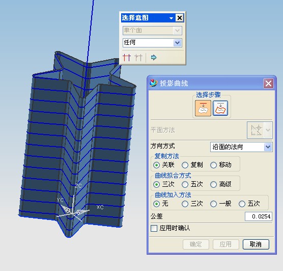

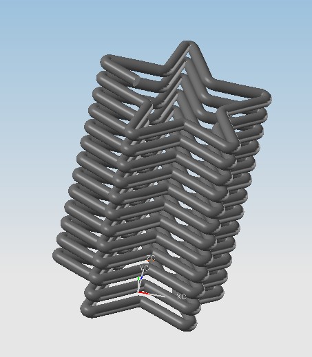

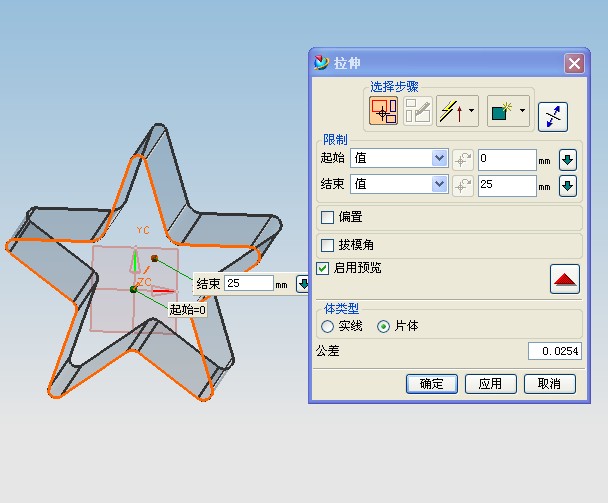

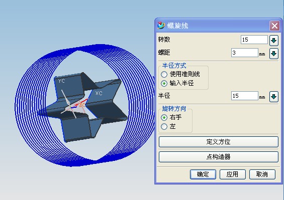

请赐教!怎么做不同形状的弹簧!
发表于 2007-12-6 19:08:49 | 显示全部楼层 来自: 中国江西南昌
什么样的不同形状的  说的具体点啊
 楼主| 发表于 2007-12-6 19:12:03 | 显示全部楼层 来自: 中国江苏无锡
弹簧
就是弯曲的!不是我门常做的直圈弹簧!
发表于 2007-12-7 21:14:20 | 显示全部楼层 来自: 中国浙江杭州
发表于 2007-12-7 21:24:01 | 显示全部楼层 来自: 中国浙江温州
就用这种做法吧!
很实用,速度也很快. :P
发表于 2007-12-7 21:31:26 | 显示全部楼层 来自: 中国江西南昌
楼上的大哥  我怎么在投影的时候能总是不能弄在面上  好象都错位了
发表于 2007-12-8 12:08:39 | 显示全部楼层 来自: 中国浙江温州
在ZC坐标上画条直线,然后投影时选择方向方式:指向一直线,点直线然后应用
