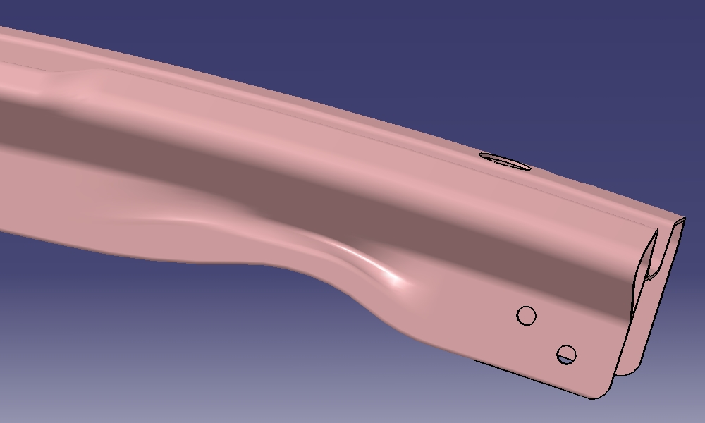

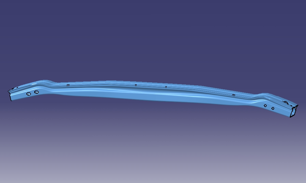

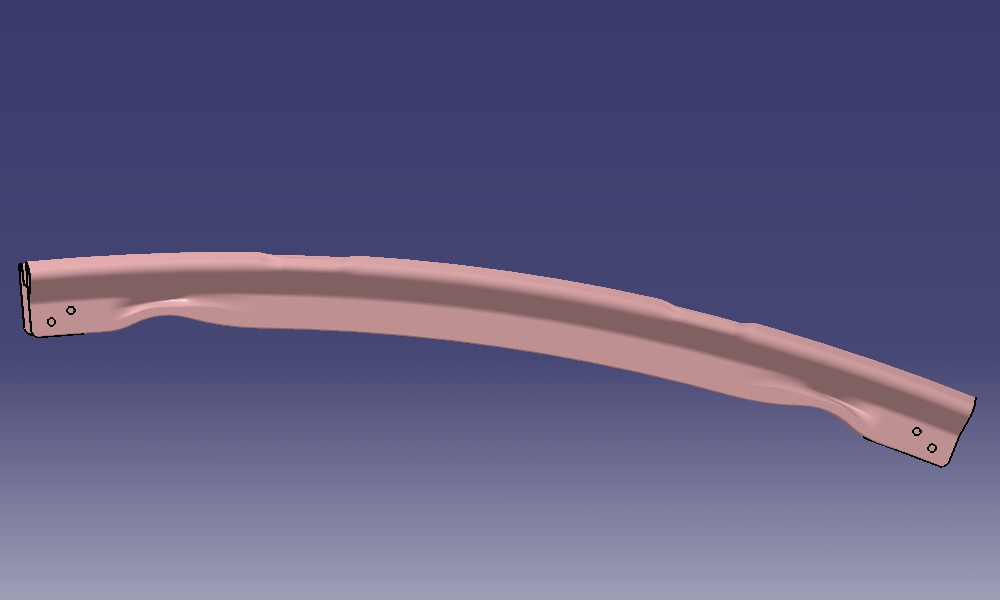

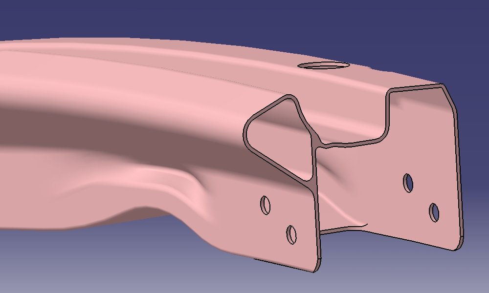

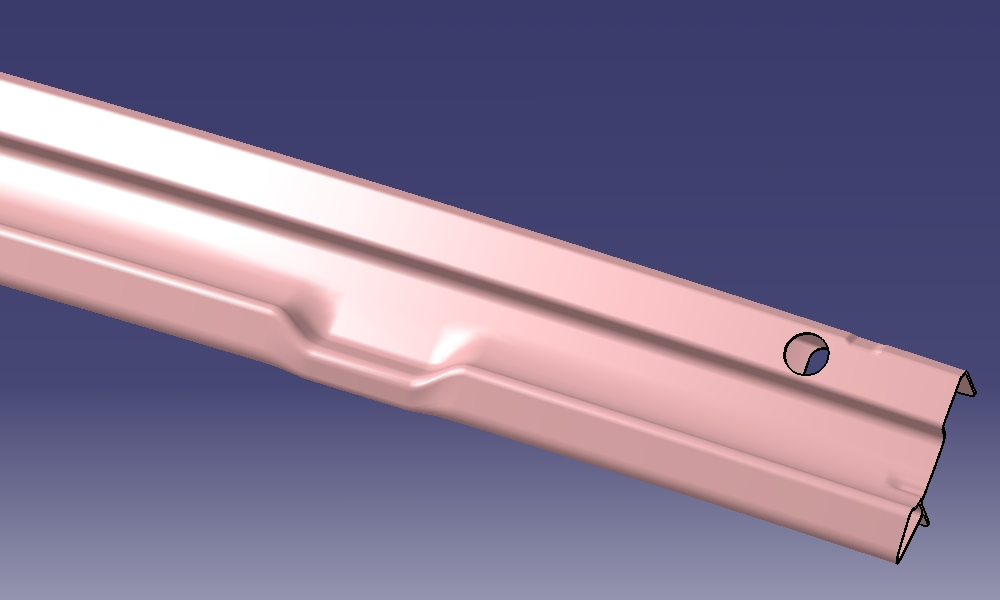

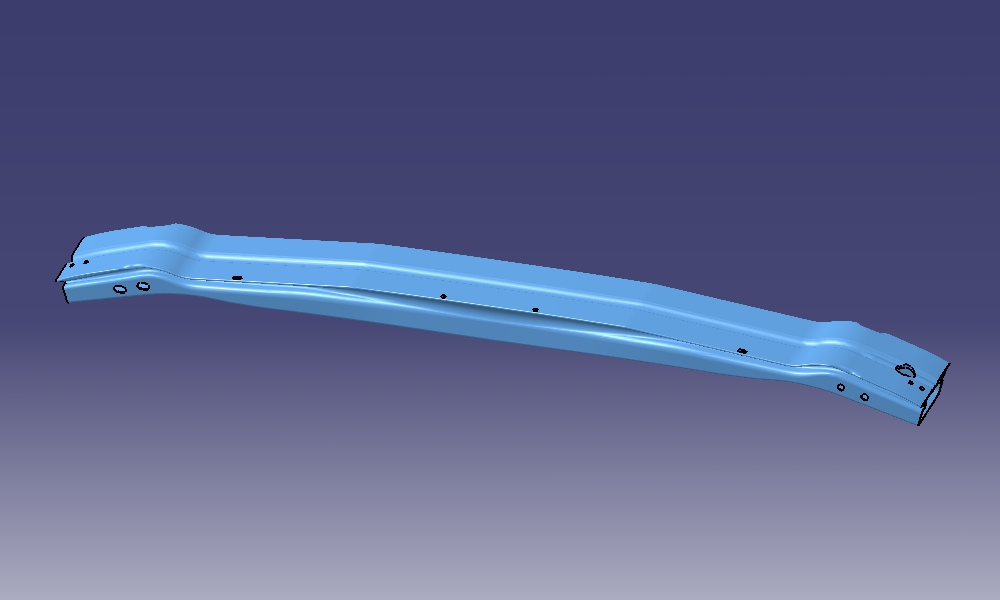

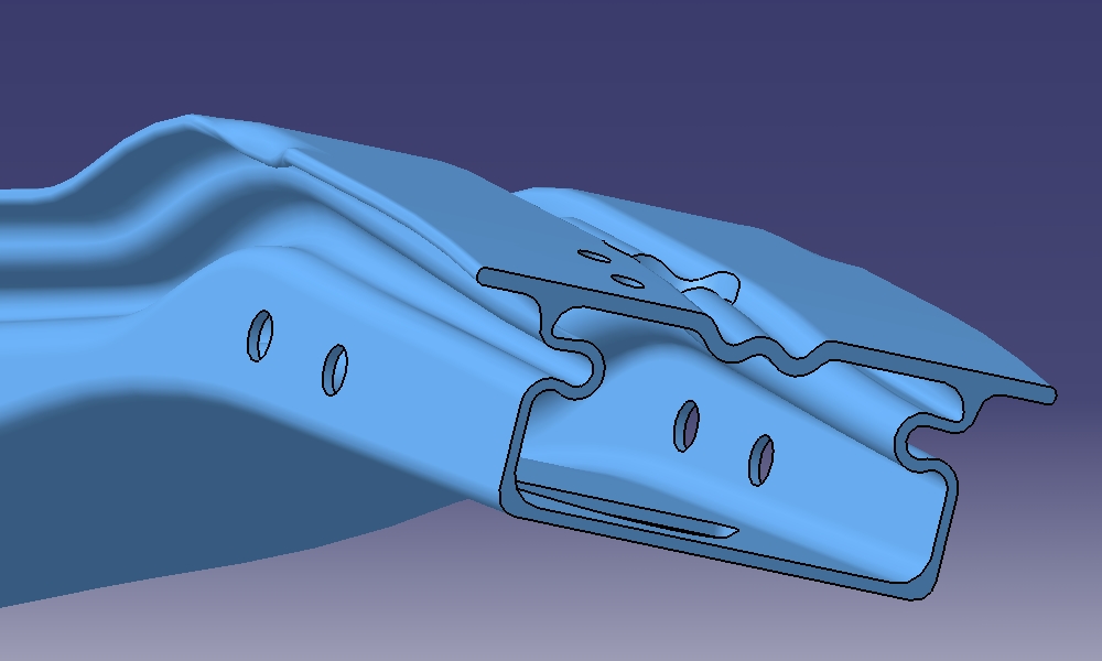

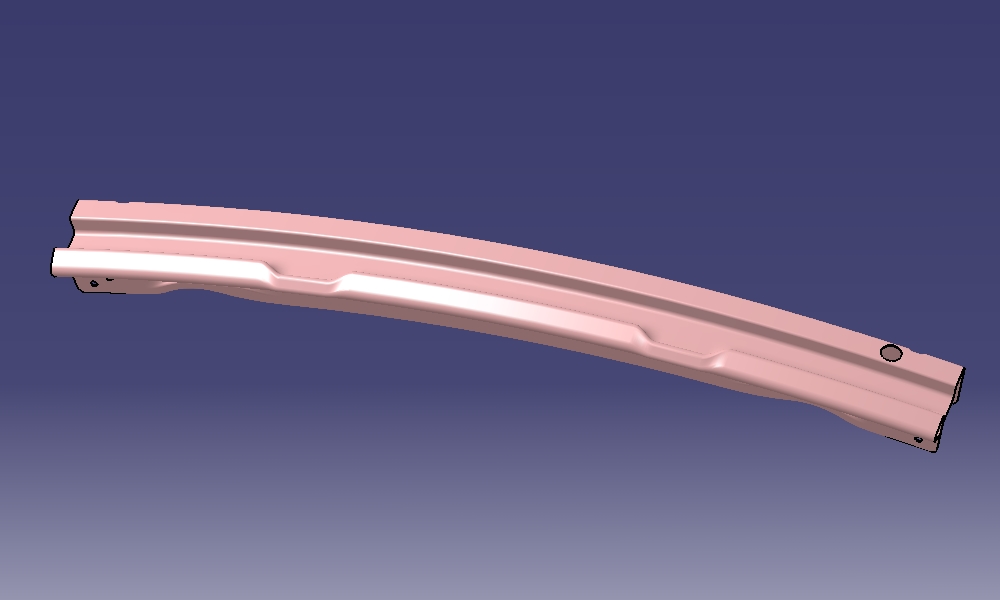

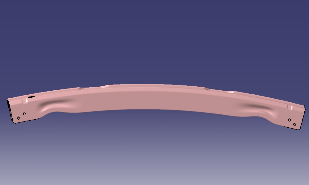

现有2个铝型材成型的零件,由于此前没有接触过此类零件,所以将零件贴图出来,请大家帮忙。要求给出成型工艺,使用设备及具体加工方法

按端面形状挤出后进行冲压成形
发表于 2008-1-13 21:37:41 | 显示全部楼层 来自: 中国辽宁沈阳
按端面形状挤出后进行冲压成形 哈哈  开玩笑/ p, k/ H, x4 j! z; i* k- f
采用拉弯比较好
发表于 2008-2-14 11:38:08 | 显示全部楼层 来自: 中国
你能拉的出来??  中间截面有变化的!还是要考虑冲压的才是
发表于 2008-6-19 13:58:02 | 显示全部楼层 来自: 中国山东青岛
同意三楼看法!!!!!!!!!!!
发表于 2008-6-19 17:09:44 | 显示全部楼层 来自: 中国江苏常州
挤压
) _/ n& o2 y" P  ?; H/ S然后成型3 O, p4 z. N9 E9 j- |/ Y  E+ T
这个是必经的
发表于 2008-7-31 10:20:32 | 显示全部楼层 来自: 中国香港
这样一个异型曲面的复杂薄壁零件,都是通过冷挤压成形工艺实现的,同其它型材工艺一样。
发表于 2008-8-12 19:21:00 | 显示全部楼层 来自: 中国上海
可以做的,需要几个工序实现
发表于 2008-10-11 11:03:27 | 显示全部楼层 来自: 中国上海
应该是剂型后冲压
发表于 2009-7-28 22:52:40 | 显示全部楼层 来自: 中国上海
先挤后弯,在做表面处理
发表于 2009-7-29 16:10:21 | 显示全部楼层 来自: 中国四川成都
高难度清高手讲解 :victory: :victory:
发表于 2009-7-30 09:51:39 | 显示全部楼层 来自: 中国安徽芜湖
感谢分享,学习下!
发表于 2009-8-5 20:16:09 | 显示全部楼层 来自: 中国江苏无锡
这个看上去应该是汽车的保险杠一类的东西,类似的产品做过可行性研究,但最终未进行开发.
