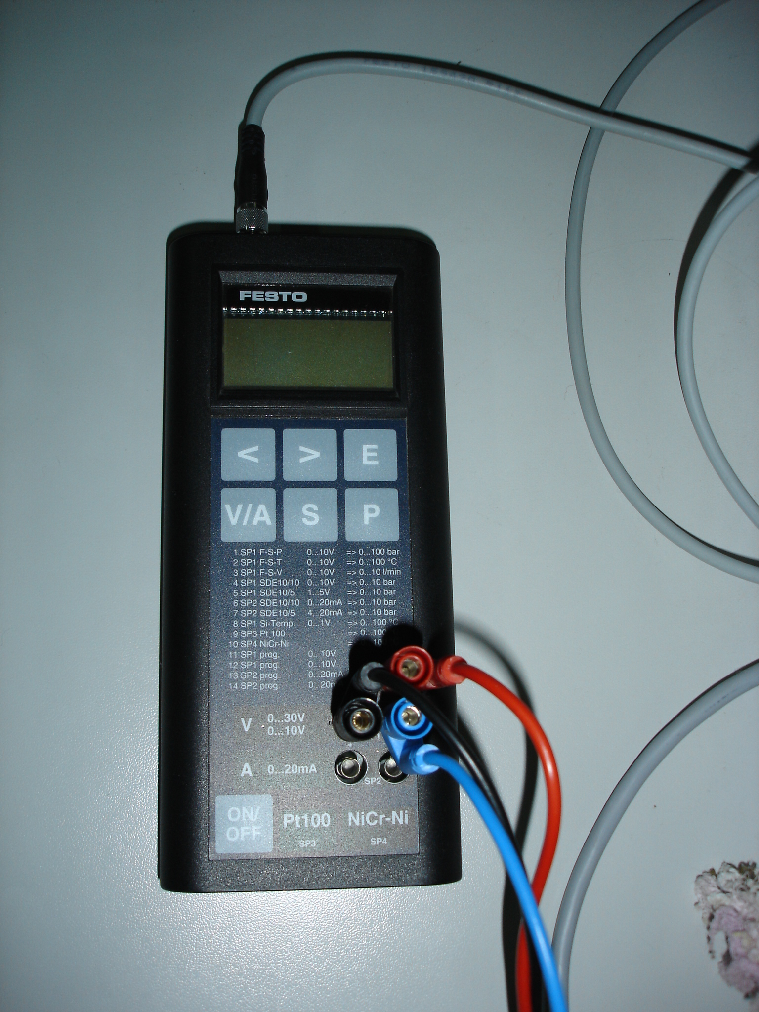

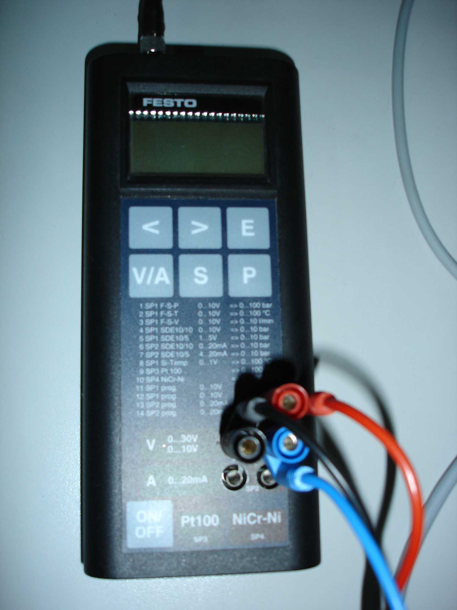

下图是FESTO的压力测试仪器,主要是测量油路中的液体压力的,它采集压力信号,转换为电压信号,但它可以得出压力值、油液温度值、和流量值,为什么一种压力传感器可以得出三种测量数据,有人用到过没?

我认为你不要看他是一个探头,有可能带几个传感器的!
发表于 2007-12-8 11:53:03 | 显示全部楼层 来自: 中国河南新乡
这只是个显示器,如果使用还需配备压力、流量、温度等传感器1 T+ \1 t4 L* X7 Q/ l
据调查光目前图片显示的这个显示器不会低于2万元! |# P4 R/ V- d& E; G  F+ ]8 d
估计更高
. V+ a- ~* V* u8 x1 t0 Z# c4 R目前生产此种测试仪的国际上屈指可数
