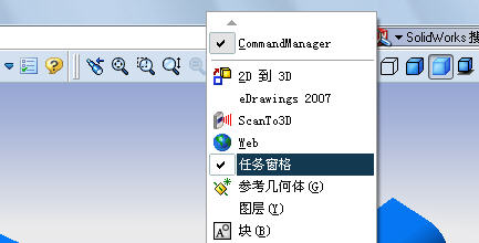

对着工具条点鼠标右键----出现工具条选项栏----把"任务窗格"打勾选上即可.

 楼主| 发表于 2007-12-7 15:27:57 | 显示全部楼层 来自: 中国江苏泰州
好像解决不了问题?
点了任务窗格后,好像解决不了问题哟。不知为什么?

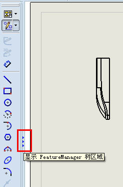

在窗口左侧是否有下图的三个小三角形:! t( s, R" j$ P$ W/ \$ D% g. x0 o- R
艾飞 + 3 应助

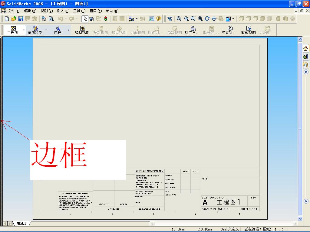

回复 5# 的帖子
06版没箭头,要用鼠标左键点住边框拉出来才行

发表于 2007-12-7 17:52:55 | 显示全部楼层 来自: 中国浙江台州
回复 6# 的帖子
应该是这样,可然是楼主不小心把设计树拉进去了。
