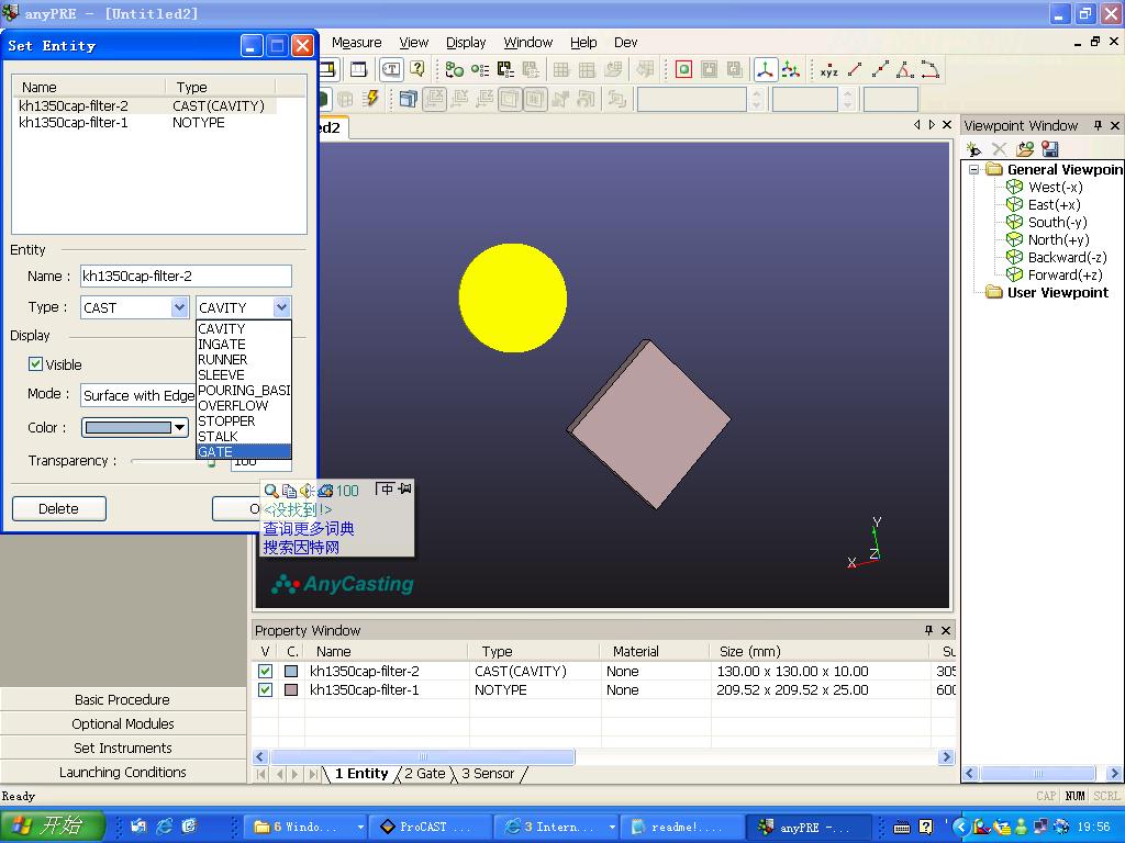

谁能帮咱认识母条的具体作用吗

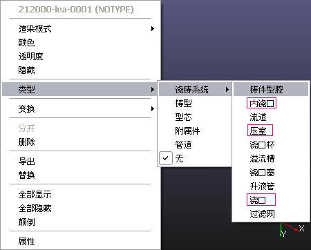

发表于 2007-12-7 09:04:59 | 显示全部楼层 来自: 中国广东深圳
对着产品按鼠标右键
对着产品按鼠标右键

 楼主| 发表于 2007-12-7 10:13:02 | 显示全部楼层 来自: 中国浙江台州
那么方框内的东西又具体应用在那种铸造类型的什么部位呢
发表于 2007-12-7 19:26:35 | 显示全部楼层 来自: 中国黑龙江哈尔滨
内浇口通用的吧;压室压铸模具;浇口也是通用的吧
 楼主| 发表于 2007-12-7 19:35:51 | 显示全部楼层 来自: 中国浙江台州
原帖由 阿帕奇 于 2007-12-7 19:26 发表 http://www.3dportal.cn/discuz/images/common/back.gif. \9 u. S. U! v5 u0 {+ J$ J/ v5 J
0 P9 X+ a+ q# S  v5 X$ I" m
6 ?) u, Q6 H8 V从本版的几个教程看好象还没用上

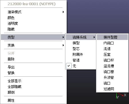

发表于 2007-12-7 19:41:40 | 显示全部楼层 来自: 中国广东珠海
我的怎么都没有过滤网这个选项哦 :L :L
发表于 2007-12-7 21:49:13 | 显示全部楼层 来自: 中国浙江温州
原帖由 zqlong 于 2007-12-7 19:41 发表 http://www.3dportal.cn/discuz/images/common/back.gif
7 k7 ^  V# g& x' R我的怎么都没有过滤网这个选项哦 :L :L
9 n% }* M$ c: [/ K+ v  N* h, D6 k0 i: \! ?$ g* |
没D好吧!                        .

发表于 2007-12-8 22:05:43 | 显示全部楼层 来自: 中国广东珠海
你们的都有吗? :L :L
发表于 2007-12-9 16:40:16 | 显示全部楼层 来自: 中国黑龙江哈尔滨
过滤网有,试过了没问题
发表于 2007-12-10 09:45:20 | 显示全部楼层 来自: 中国广东珠海
阿帕奇 和qwli6 u5 M( o, s9 u: }- M+ B/ b1 v9 v
老兄,你们的版本是从FTP上下的吗?

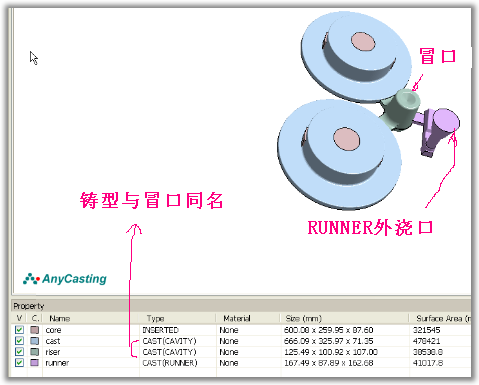

怎么没有冒口的设置地方?应该怎么设置?
发表于 2007-12-10 18:17:10 | 显示全部楼层 来自: 中国浙江温州
原帖由 chinalaowang 于 2007-12-10 16:47 发表 http://www.3dportal.cn/discuz/images/common/back.gif
/ x7 A* W' J4 v怎么没有冒口的设置地方?应该怎么设置?
/ b; Y, l2 R7 @! N
就是那个RUNNER啊,不过被翻译成了“流道”!
发表于 2007-12-10 18:59:17 | 显示全部楼层 来自: 中国黑龙江哈尔滨
楼上的,冒口叫riser
发表于 2007-12-10 19:00:25 | 显示全部楼层 来自: 中国黑龙江哈尔滨

发表于 2007-12-10 19:43:29 | 显示全部楼层 来自: 中国湖北武汉
runner应该是横浇道的意思啊吧!
发表于 2007-12-10 19:47:54 | 显示全部楼层 来自: 中国广东珠海
原帖由 阿帕奇 于 2007-12-10 19:00 发表 http://www.3dportal.cn/discuz/images/common/back.gif
7 B" o- [. O# R7 m: ~/ m; _. X/ n6 W9 C9 H! m$ ~% X! K3 M" r  b
2 ]# T7 U8 p3 P6 G- f/ A/ O4 }  Q, V是的
, S& F) M- l1 R% t, G: e  x
" x  {6 _( F+ L/ L9 G/ u2 G* r- d/ v, eCrack也是此网站上的吧,我真的晕,重装一次试试看!~ :L :L :L 5 x! e5 E5 g9 f  G# X
5 ~& |8 A+ h  \# u5 @' [
. p- J9 N: o' O, V  ]  p软件也认人? :ang:
发表于 2007-12-10 19:57:41 | 显示全部楼层 来自: 中国广东珠海
到FTP里重新下载,重新安装,谁能告诉我下,这是咋回事,还是没有过滤网!~ :( :(
 楼主| 发表于 2007-12-10 20:05:22 | 显示全部楼层 来自: 中国浙江台州
原帖由 chinalaowang 于 2007-12-10 19:43 发表 http://www.3dportal.cn/discuz/images/common/back.gif/ F8 P8 b) o( _3 V
runner应该是横浇道的意思啊吧!
% t- h2 m2 m7 s5 j
6 w% E8 l" P- o, G/ ^, d% ]是开始引入金属的口子,应该是外浇口
 楼主| 发表于 2007-12-10 20:24:10 | 显示全部楼层 来自: 中国浙江台州
原帖由 zqlong 于 2007-12-10 19:57 发表 http://www.3dportal.cn/discuz/images/common/back.gif
2 u. U& G8 d; O: b) k3 M到FTP里重新下载,重新安装,谁能告诉我下,这是咋回事,还是没有过滤网!~ :( :(
. T5 f+ q5 t# Z' U" n1 L7 P
1 `% {( h: t! K7 O. I, V2 c# Y有可能根引入的模型有关,看你这图只是个方块
发表于 2007-12-10 20:53:30 | 显示全部楼层 来自: 中国广东珠海
原帖由 qwli 于 2007-12-10 20:24 发表 http://www.3dportal.cn/discuz/images/common/back.gif
3 u) A& G: Q( l- e
/ v" H, |2 o. g$ Q4 g9 @; ]1 B7 U9 M, H9 R. ]
$ B: w- c2 b0 N  E$ n+ X6 H1 }) H% |  I
7 h6 y5 ~: N- K% G) Q+ m我换过好几个模型,全都是一样的,头都搞大了!~
发表于 2007-12-10 21:31:56 | 显示全部楼层 来自: 中国浙江温州
原帖由 阿帕奇 于 2007-12-10 18:59 发表 http://www.3dportal.cn/discuz/images/common/back.gif
& @( O6 E  O0 f: o楼上的,冒口叫riser
7 a  C& `* R: d4 ^+ E  n
# F# ]$ J- k8 e. f
在这里就是RUNNER呀!
 楼主| 发表于 2007-12-10 22:03:27 | 显示全部楼层 来自: 中国浙江台州
似乎没冒口选项        .
