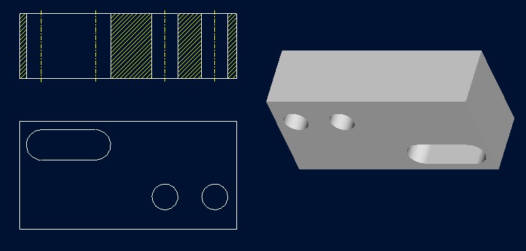

哪位高手知道在工程图中如何生成阶梯剖啊?知道的帮我一下啊,我在这里先谢谢了! :)

看是不是这个样子
: _) U. J6 b9 I* Z8 f+ s' s先在三维模型下绘制阶梯剖草绘线 再在工程图中进行剖视图 选择三维模型下绘制的草绘线 就生成了 在工程图中绘制不好画阶梯剖线 所以我一般都在三维下绘制 比较方便

具体步骤是怎么样的啊?
 楼主| 发表于 2007-12-7 11:37:13 | 显示全部楼层 来自: 中国广东中山
呵呵,我刚才又试了一下被我画出来了,我现在会了,真是很感谢两位仁兄的帮忙啊! :loveliness:
