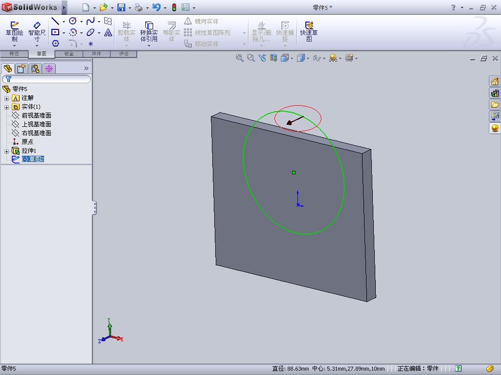

暴风截屏20071207111211.jpg 3 l/ S* k5 s9 g. u( V

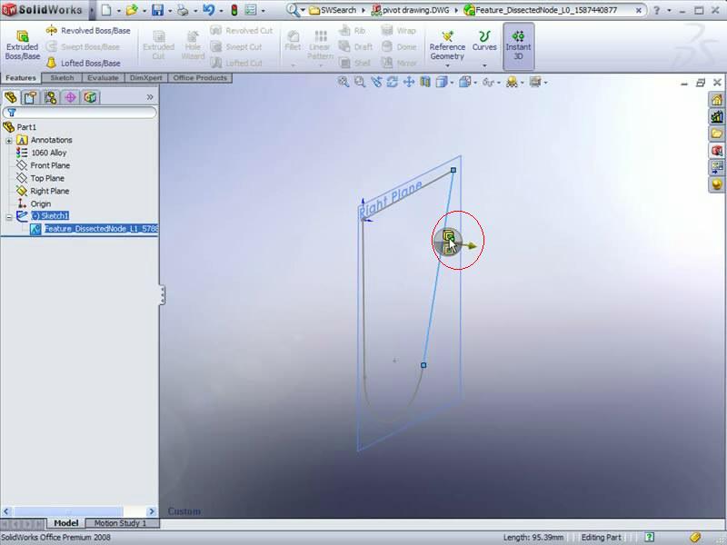

刚看到官方视频中出现了如上的图标,不知道如何调出
- `7 l5 G) D$ w2 A8 X  e( }7 F, d: t: L! f/ y/ O. `5 x" {( y
[ 本帖最后由 bugkillbug 于 2007-12-7 11:23 编辑 ]
 楼主| 发表于 2007-12-7 12:23:14 | 显示全部楼层 来自: 中国江苏苏州
刚发现点击草图,就能出现拉动箭头图标,不过“拉伸”、“拉伸切除”选项还是没有出现: Y/ ?4 [7 t+ L/ |: U

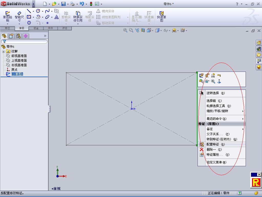

发表于 2007-12-7 12:39:57 | 显示全部楼层 来自: 中国浙江杭州
点选草图手点右键有出这样的提示吗?8 B! t3 v1 ]9 y. j9 H
瞎猜的,08一直没装.
 楼主| 发表于 2007-12-7 12:58:33 | 显示全部楼层 来自: 中国江苏苏州
直接点选,如下
发表于 2007-12-7 14:16:28 | 显示全部楼层 来自: 中国河南新乡
如果只有一个草图就只会出现拉伸特征,如果是在其它特征上就会出现拉伸切除的!

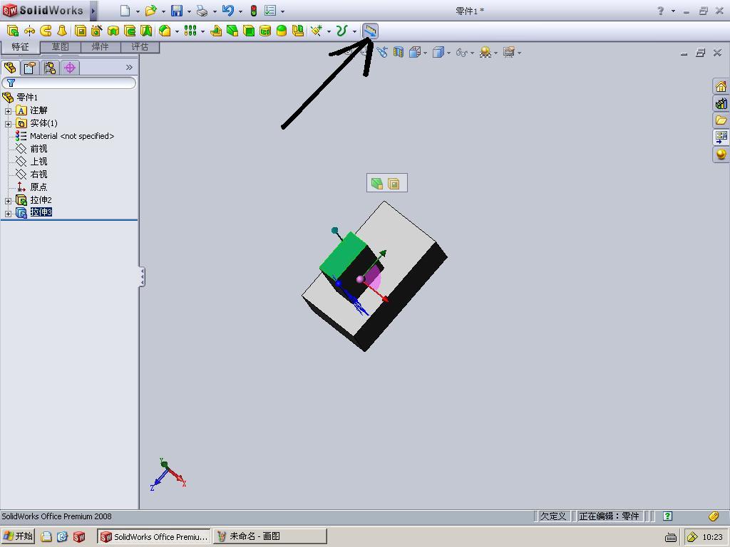

二楼的图中还是没有出现拉伸切除,
发表于 2007-12-8 08:36:04 | 显示全部楼层 来自: 中国浙江绍兴
是有这个功能,08的改进不少啊
发表于 2007-12-8 10:25:13 | 显示全部楼层 来自: 中国江苏苏州
要先打开INSTAND3D功能,
