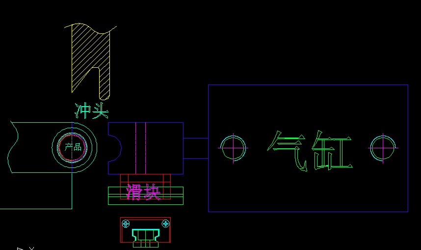

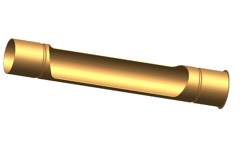

我们公司现在在计划上这个产品,材料是用外径10.8,壁厚是0.2的铜管,想请教大家这套模要怎么设计,怎么做。期待大家的指教。(急)
发表于 2007-12-7 16:46:08 | 显示全部楼层 来自: 中国福建莆田
采用滑块靠边看可以不,象这样的产品公差要求应该不是很高,旁边采用导柱气缸压料,靠边冲头从上往下冲,
 楼主| 发表于 2007-12-7 18:16:50 | 显示全部楼层 来自: 中国广东阳江
您能不能在具体点,想在详细的请教,我一直会在线等您的回答,特别是旁边采用导柱气缸压料,靠边冲头从上往下冲,原理不是很明白,还有左右两端凹陷下去的两圈怎么做出来。请在赐教。
发表于 2007-12-7 18:59:41 | 显示全部楼层 来自: 中国福建莆田
左右两端凹陷下去的两圈可以先冲完,然后再压筋简单画了一个,仅供参考.

 楼主| 发表于 2007-12-7 19:11:47 | 显示全部楼层 来自: 中国广东阳江
谢谢!
' r4 H* |- P) p! ?; i这个图还没有很明白的,但明白一点了,两端凹陷下去的两圈怎么冲,还有气缸这里怎么连接的,滑块怎么运动,请在指教好吗。不胜感激。
 楼主| 发表于 2007-12-7 19:15:18 | 显示全部楼层 来自: 中国广东阳江
铜管壁厚是0.2,是空心的如果两端凹陷下去的先冲,那铜管里面要不要加一根芯棒,如果不加芯棒铜管会不会变形。如果两端凹陷下去的先冲,那芯棒就插不进去了。但两端凹陷下去的要怎么成型的,你的建议对我很有帮助,谢谢!
发表于 2008-1-30 19:52:11 | 显示全部楼层 来自: 中国安徽蚌埠
我不是专业从事模具设计的,但对冲压模也略知一二,就上面的产品来说,它管径小且臂厚薄,所以我觉得可不可以先沿径向一次冲出其缺口形状,然后进行两次或三次用圆棒整形.可能是外行之见,仅供参考.

发表于 2008-2-10 12:58:04 | 显示全部楼层 来自: 中国天津
缺口形状可先冲出  两端凹陷下去可采用其它工艺
* q# ^" n- L8 ?( U7 c如采用车床滚压  加工出工件槽比冲床加工漂亮
