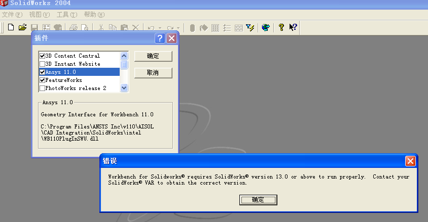

: N+ `, B, a8 A% M5 v7 l  S+ y小弟想把ansys workbentch 跟solidworks中间用接口联结起来,可是一装那个接口插件就有错误,说是solidworks version 不对。这里那个高手,知道这个怎么办,帮帮我啊~~

你用的solidworks2004版本太低,ansys11不支持.只有用高版本的solidworks例如:2007的,或用低版本的ansys
发表于 2007-12-8 07:58:17 | 显示全部楼层 来自: 中国河北秦皇岛
你尽管保存为正常的格式就可以了!可以直接从ANSYSWorkb11.0里面打开SW的零件

我换了2007,插件就可以装上去了,呵呵,谢谢
