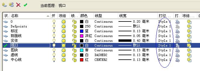

发表于 2007-12-7 20:29:14 | 显示全部楼层 来自: 中国浙江宁波
在图层中修改打印样式为图示样式即可;

发表于 2007-12-7 22:27:17 | 显示全部楼层 来自: 中国上海
你的文件图形是采用命名相关打印样式,所以就需要你为每个图层,或者是对象设置一个打印样式,就如同2楼设置的那样。, ?0 n& p2 O. i2 G7 E8 u% c
当然也可以把图形转换为按颜色相关打印样式。) m0 i. e- G( `. F7 j/ b5 P( O. @
图形可以使用命名或颜色相关打印样式,但两者不能同时使用。$ C  F5 x! I: P: j% k
0 `% T) Q' ?8 E6 p2 i4 s0 v" z" T7 vCONVERTPSTYLES命令可以将当前打开的图形从颜色相关打印样式转换为命名打印样式,或从命名打印样式转换为颜色相关打印样式,这取决于图形当前所使用的打印样式方式。 6 C; k2 ^# e! L7 \* `4 j
; e9 B2 _$ E" v
例如,使用颜色相关打印样式的图形按照颜色为对象和图层指定打印特性。换言之,具有相同颜色的所有对象将具有相同的打印特性。CONVERTPSTYLES 独立于颜色指定转换图形以使用可应用到对象或图层的命名打印样式。换言之,具有相同颜色的所有对象可具有不相同的打印特性。
