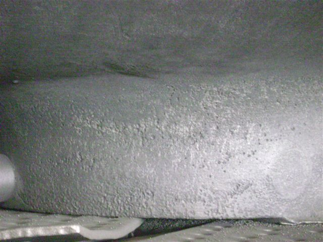

 楼主| 发表于 2007-12-10 13:51:27 | 显示全部楼层 来自: 中国宁夏银川
麻点主要出现在铸件表面,附图给大家看一下
发表于 2007-12-10 22:19:35 | 显示全部楼层 来自: 中国北京
这和我公司的产品出现的缺陷不同,我公司的缺陷只有在磨掉外面一层后才能看出来!磁粉探伤过不去!
2 E# b3 Z/ h) G  ]  r- J* q. C& U8 L6 R从你的图片上,好像是粘砂造成的,建议你从砂子的强度上找找问题!有可能是混砂机的性能有波动了!
阿帕奇 + 3
