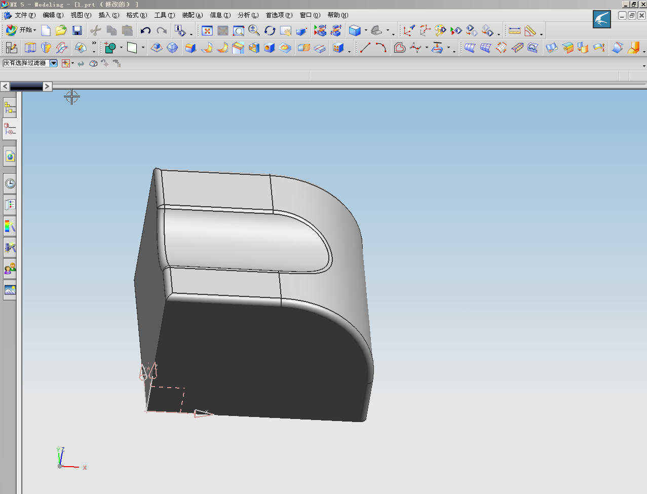

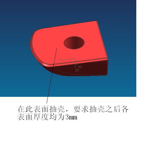

这个壳体不知道怎么了,就是不能按照我的要求(壁厚为3mm)抽壳。请各位帮帮忙,不管用什么方法,只要保证主要面的各处壁厚为3mm就行了。倒圆倒角处壁厚可以忽略。谢谢

你这个只能把倒角和倒圆增大或者是你先抽壳再倒角倒圆,我这不能做,你传的东西是去参数的编辑不了

先将倒角都去掉

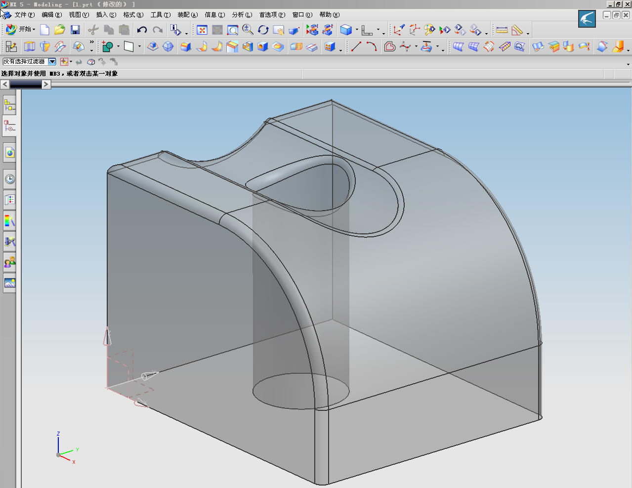

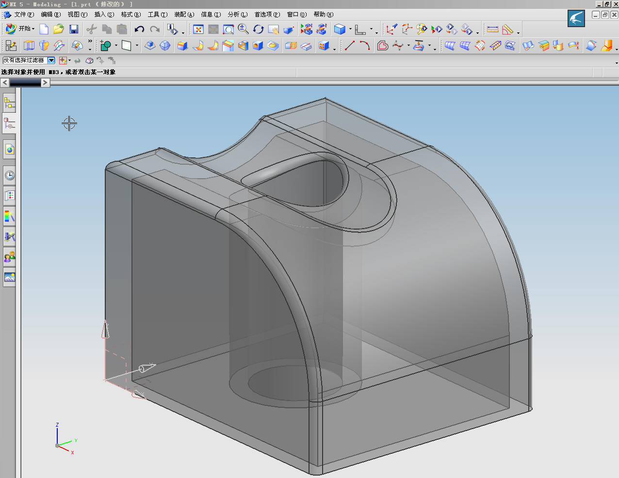

不知有没有达到要求
为什么你不能抽壳我认为你的实体上有孔,如果没孔的话就能抽壳拉 Snap1.jpg " M' b, C( x, Q$ \9 e
我大致画拉一个不象,请不要见怪哦。0 g3 R& i0 Z0 U' A/ Z1 Y0 p
- {( L8 l2 X0 f1 e5 A$ C8 \1 t, n5 r2 o4 G& W
这是我做的。我 就是用抽壳做的。
/ m% ~6 q7 I' k# B3 l$ D
' R/ s) `' W4 h5 K  F! z3 A  如果你真的不能抽壳的话,你就先不要做那个孔。抽过壳之后再做孔也不迟啊 。

别人给的数模就是去了参的,如果不是去参了这就不是个问题了,4#的兄弟请不要改我的数摸,这个图是有配合关系的,偏一点就装不到位了。这个图是要做成产品的。谢谢各位

有没有孔都无所谓0 k2 u" _, R7 x& G) y, J7 r
但你那些个边边角角的等抽好壳再做吧
6 n4 X4 [5 d; H6 I0 i. p
% z* Y, e  n6 ]边角的特征太小了
7 e6 v  D' l9 Q处理不了的

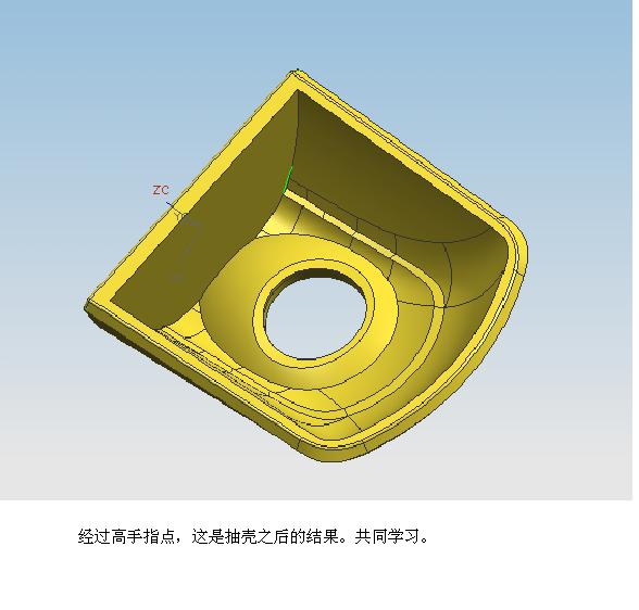

这是最终方案
我找的高手帮忙解决的,请各位看看。3 V5 T, @8 `/ N/ ?( I& D
