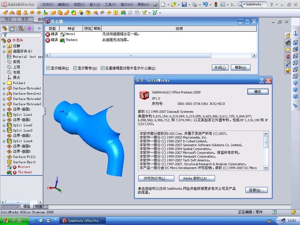

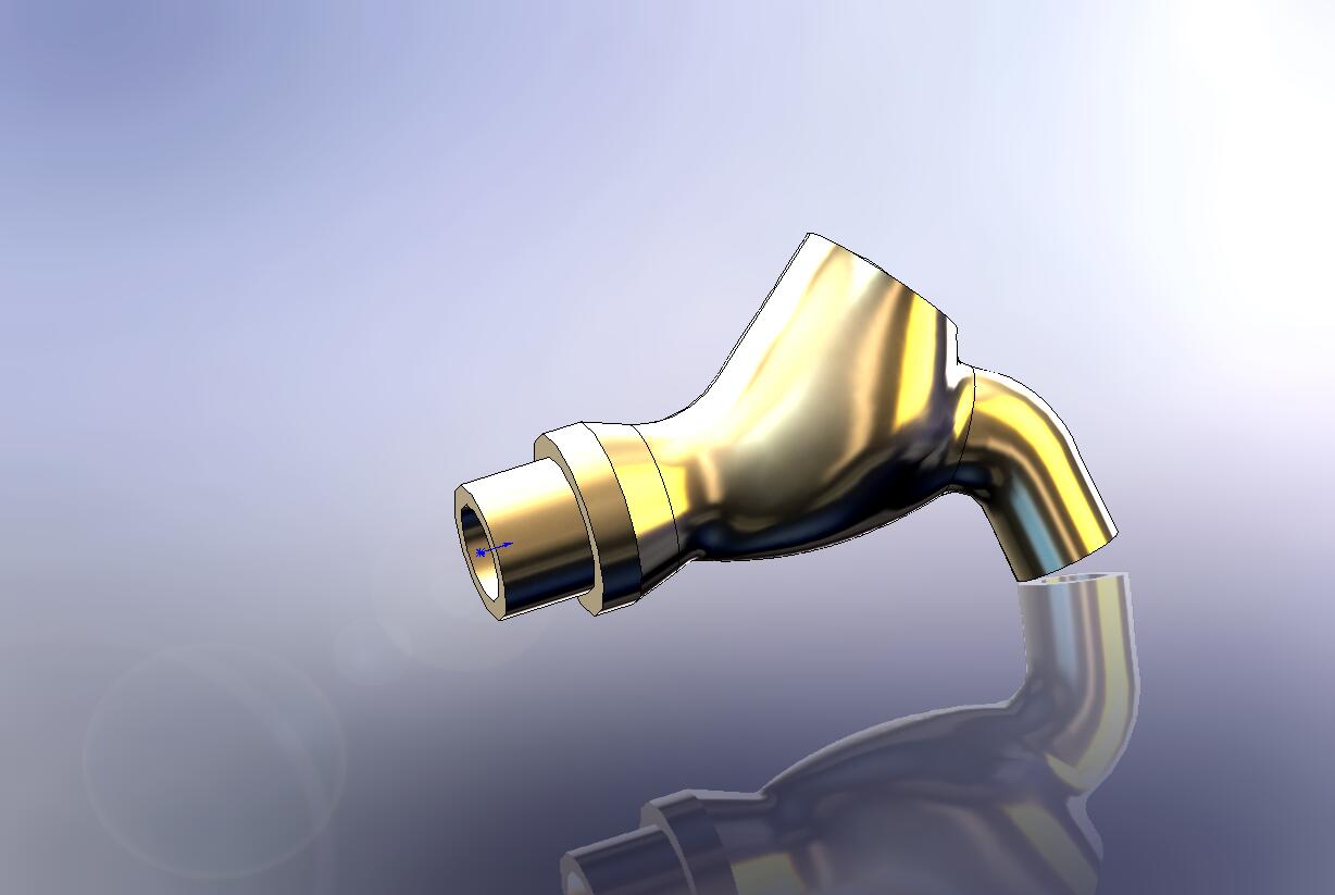

在三维软件总练习区,用sw2008打开hahap(我十分敬慕的高手)所作的水龙头 重新建模报错。08版就去试验一下吧。http://www.3dportal.cn/discuz/forumdisplay.php?fid=322
6 _# _; S; W, e5 s  C# P% \+ i3 _' e

下来一试,果然如此!错误提示遇到无效参数!

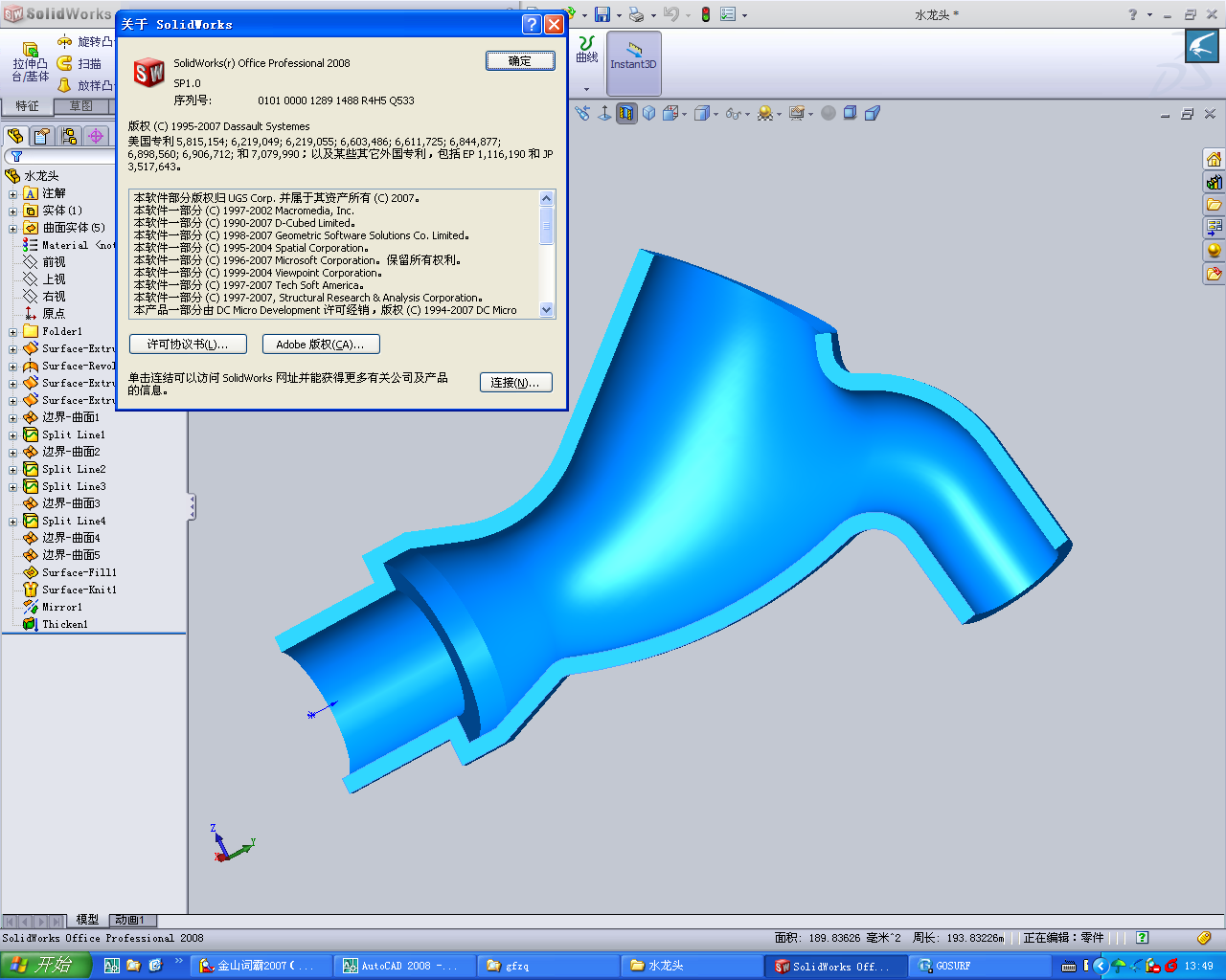

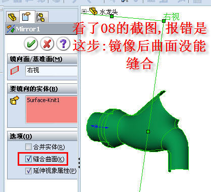

生明,原文件没有什么报错哦,至少在我的SW2007SP5.0上没有"红灯"警报,这次我重新传过,特征就不压缩了,请帮忙再试下.我的SW2007在最后做镜像特征时选上了"缝合曲面",可以成功镜像且加厚了的.. [7 T9 ?; O- \* R2 A/ `- g/ @. f

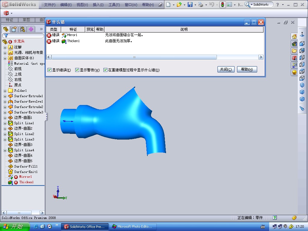

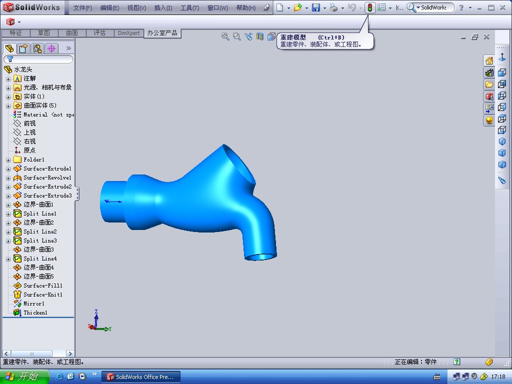

不知道为什么,我用sw2008打开后,重建模型报错。+ p7 @6 @9 r0 w6 Y
这次重新下载了hahap的没有对特征进行压缩的新模型,用sw2008打开后,没有出现什么问题。没有作任何改动,在重建模型后,还是还是报错!郁闷ing.................!6 K3 C) G) W, K1 B6 ^- h- t6 E3 j
+ E3 H* ~9 M5 k有用sw2008的朋友,大家都去试一下,是不是软件本身有问题!; S# m* {& X+ I: t
6 d& A7 ?& B& T, a" }. L$ j[ 本帖最后由 yaloo 于 2007-12-10 17:35 编辑 ]

6 w0 `$ a6 d$ U$ n5 ?请用08打开后,点击重新建模..............!
