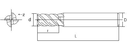

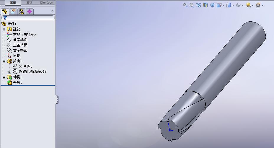

我想請問一下有沒有高手知道要如何讓我畫的銑刀更像銑刀
  y. |* e! E, n' VD6 L50 l3 d2/ d/ j8 O9 U* _2 U- X4 i* V
尤其是刀刃前端和刀刃尾端我不知道要怎麼做: z5 h! b, Z1 {2 p3 S
還是有別種方式可以做
! L) @7 x: A; j( {謝謝
我畫的
我畫的
想畫的
想畫的
发表于 2007-12-8 15:52:37 | 显示全部楼层 来自: 中国河北沧州
扫描圈数在多点,节距小点就可以了。

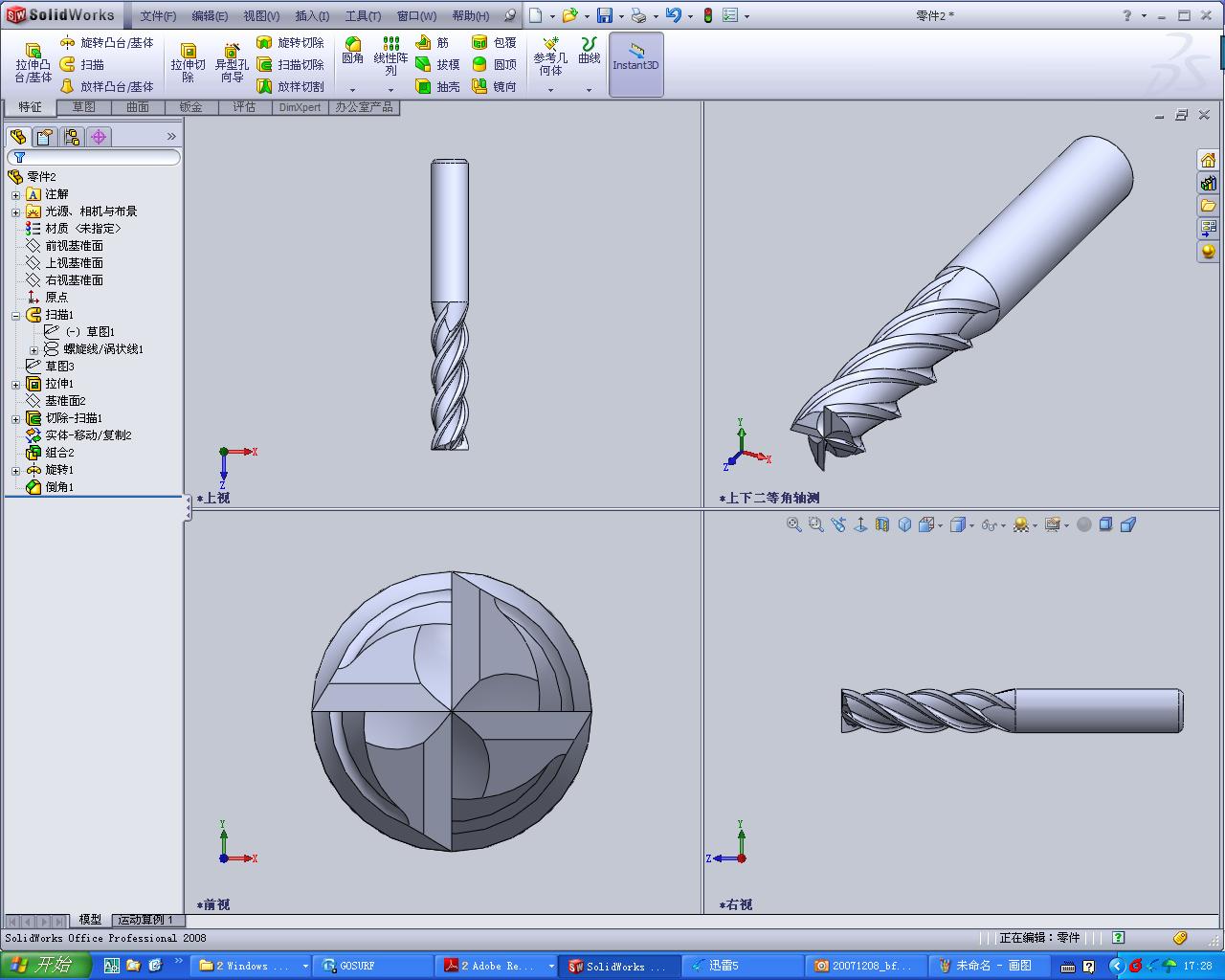

你看这样行不行,附原文件2008版
铣刀.rar
315.28 KB, 下载次数: 9
发表于 2007-12-8 19:56:23 | 显示全部楼层 来自: 中国安徽合肥
楼上做的不错。。刀头看着还是别扭了点。6 N) U- I" M, x& e4 g: A3 E- }
4 [0 `! U( X* T- T5 i' J/ s
不过新刀都这样,呵呵。。。用用就好啦。
 楼主| 发表于 2007-12-8 21:04:08 | 显示全部楼层 来自: 中国台湾高雄市
哇 比我畫的好太多了. q  u0 `! t1 n# Z% V8 z
我就市要怎麼的銑刀! }1 T, @5 R3 i$ X7 d6 y# ~$ R& }
謝謝 高手的指導
