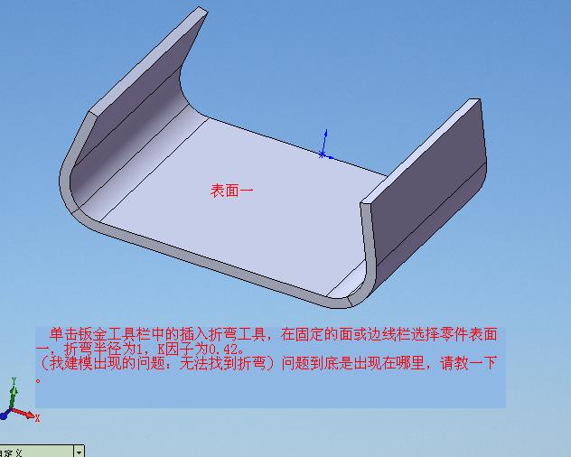

按照教程一步一步做下来,发现了这个小问题,是什么原因搞不清

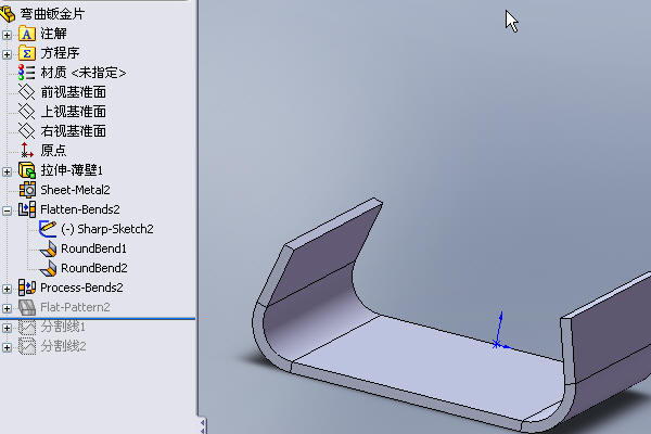

因为你这个不是用钣金做起来的,所以你不能用钣金的特性来展开.你用的是拉伸的命令.你得用基体-法兰\薄片来做.

 楼主| 发表于 2007-12-10 20:51:34 | 显示全部楼层 来自: 中国浙江台州
2楼朋友说的,我也做过。不过本人喜欢用实体转换成钣金的。
发表于 2007-12-10 22:41:29 | 显示全部楼层 来自: 中国河北石家庄
实体转为钣金用线是最好的选择!
