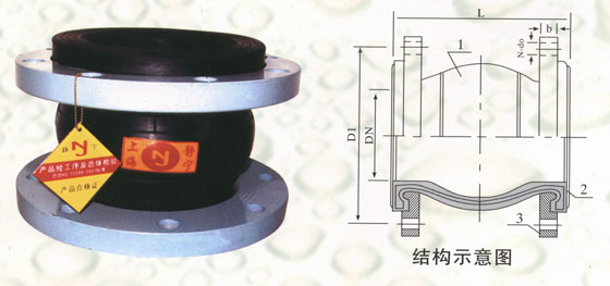

可以在液压泵后加一个避震喉试试
发表于 2007-12-11 10:33:18 | 显示全部楼层 来自: 中国江苏无锡
避震喉我还不知道是什么形状啊
: [  |* p  i  p! L! c  S 请教下

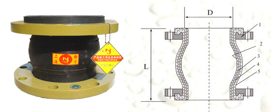

发表于 2007-12-11 10:47:16 | 显示全部楼层 来自: 中国浙江宁波
泵吸油管增加减振器# f* G: Z; ]) F9 Z3 U
下面厂家生产7 p* [* }7 D/ j& S$ F
http://www.jnjzq.com/cp1.asp
晨砂 + 2 积极参与技术讨论 !
发表于 2007-12-11 21:57:15 | 显示全部楼层 来自: 中国湖北武汉
这个东西没用 这是吸油口用的 你看看它的压力
