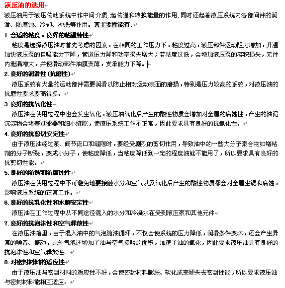

[转帖] 液压油的选用
发表于 2007-12-8 17:51:29 | 显示全部楼层 |阅读模式 来自: 中国北京
液压油的选用
