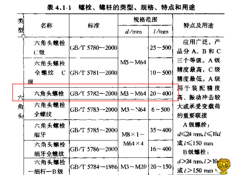

M4螺钉或螺栓有没有l超过40的?一般最长的就是M4×40,但是
发表于 2007-12-8 19:45:40 | 显示全部楼层 来自: 中国江苏
楼主,请参考一下标准啊,若无,也可以定做成非标准的螺栓或螺钉啊.
  r# M# F' d6 x" T在此仅贴图供参考下:
asdolmlm + 2 应助
发表于 2007-12-8 20:08:11 | 显示全部楼层 来自: 中国江苏常州
自制双头螺栓) L# ~8 |+ ^+ m; m+ \: J
两头用螺母紧固, |$ }- G/ J+ m' u9 J
再长的也可以啊: f" r" R, K, d- S& }
液压系统中的板式阀常用到这个。
发表于 2007-12-8 20:20:32 | 显示全部楼层 来自: 中国广东东莞
可以的。非标的可以的都很长呢。
发表于 2007-12-8 20:50:19 | 显示全部楼层 来自: 中国河南驻马店
GB70标准的M4螺钉商品规格最大为M4×40,非标制作不受这个限制。
发表于 2007-12-9 11:08:43 | 显示全部楼层 来自: 中国山西太原
标准件最长M4×40,若用量大,可订非标件。若用量不大,可用φ4mm电焊条锯成所要长度,两端套扣制成双头螺栓,用时两头拧螺母就行了。
发表于 2007-12-9 13:28:57 | 显示全部楼层 来自: 中国广东肇庆
去外面买条M4螺杆1米长只需两三元钱,喜欢怎么做就怎么做.
