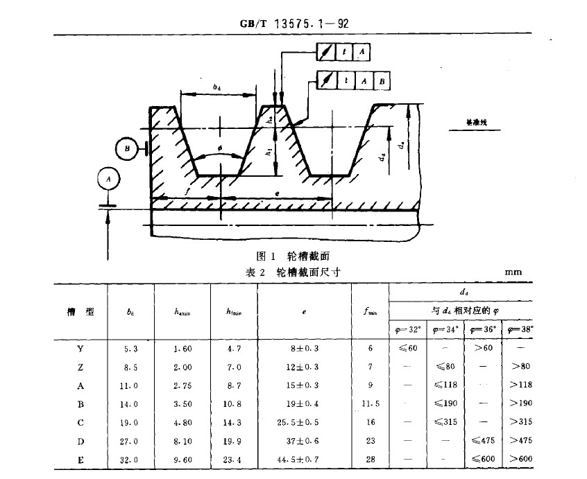

下面截图是GBT13575.1中V带传动轮槽—槽角' J0 ^8 x) `- i' c! e
对应不同轮径,槽角不一样
6 Q" z, _8 v0 T* L* o% C如果我现在设计一个A型带轮,主动轮轮径为112mm(标准槽角为34°),从动轮轮径为200mm(标准槽角为38°),
6 @7 K* X/ u4 B2 ?9 ?9 f& s2 l这两个带轮的槽角是否应该一样?
, b: K+ z- }8 J( M

我认为不一样,因三角带弯曲时,其夹角随弯曲半径的不同而不同(原40度)。

大小V带轮的槽角不应该一样,因为V带在小带轮的轮槽中的弯曲半径小,V带截面变形较大,在轮槽上口一样的情况下槽角较小的能提供较大的空间,所以小带轮应该具有较小的角度,而大带轮就应该有较大的角度。

不要设计成一样的。3 l9 I+ |0 ^- A4 h& K: n4 N( A
因为标准的角度以考虑的皮带的变形、皮带轮与皮带的摩擦力等因素。
发表于 2007-12-10 11:27:41 | 显示全部楼层 来自: 中国上海
V形胶带在轮上弯曲时,其截面形状发生变化,外边(宽边)受拉而变窄,内边(窄边)受压而变宽,因而使胶带的楔角变小。带轮直径越小,这种作用越显著。为使胶带侧面和轮槽有较好的接触,应使轮槽楔角小于40°,且随带轮直径减小而减小。

有标准规定可查,机械手册多的事,细心查一下。大小轮角度是不一样!

两个轮槽角不一样,参考标准选择,公差可按实际使用灵活给定
