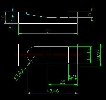

这样一个图形,我用PROE做出来,但用SOLIDWORDS怎么也做不出来,请大家做一下,指点给我,最好能附图。我的邮箱zdj0988@163.com

建立一基准面,拉伸切除时到指定的面

算出参考面角度就好了.

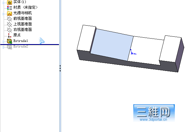

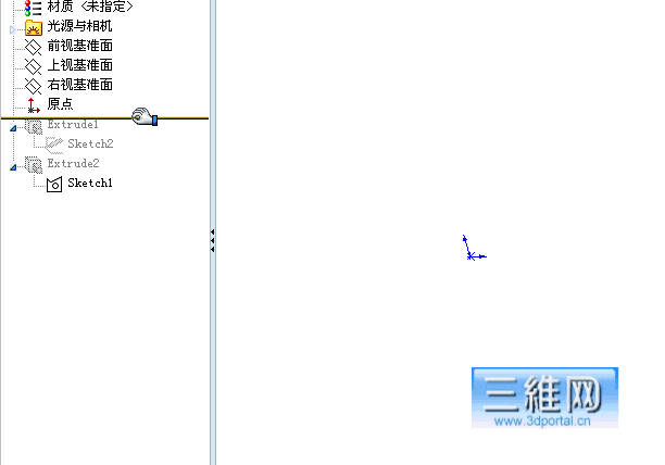

很基础的零件呀,看下:5 e# A( b; j9 X
130.gif , d! i2 K; T" F* X4 e, e! d
9 g! f9 z; f* V1 P( k. q" _+ v8 u" K" t- Q$ Z/ o
SW2007文件: Part1.rar (39.32 KB, 下载次数: 7)

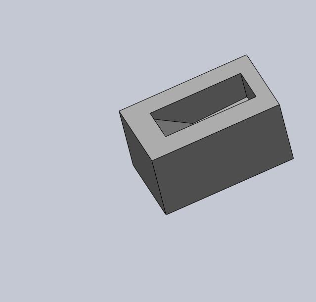

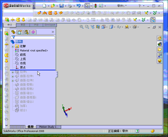

另外的方法
先做好框架,然后把中间的部分做成曲面,再转为实体,最后用多实体特征。

发表于 2007-12-9 13:35:13 | 显示全部楼层 来自: 中国浙江杭州
回复 7# 的帖子
用GIF小软件录出来的,去这里下载:' Q) W3 i8 t. x! J7 g! r

发表于 2007-12-10 12:39:02 | 显示全部楼层 来自: 中国江苏常州
拉伸切除,圆头倒圆角就可以了——用“完整圆角”。
