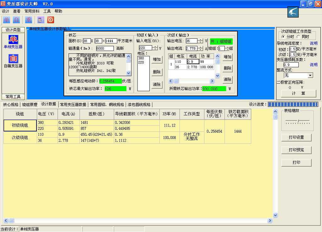

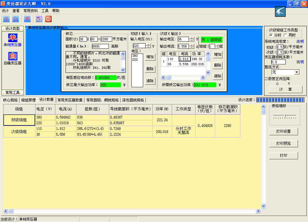

发表于 2007-12-11 23:13:41 | 显示全部楼层 来自: 中国河北保定
我没做过电源变压器但这个软件应该可用。  [) k! d' i7 ^7 p7 `
byqsj.jpg % T% d9 s* S: ^; k3 O1 g0 @! `
变压器设计大师2.0.rar (1.55 MB, 下载次数: 5)

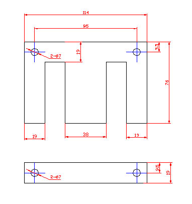

发表于 2007-12-13 21:13:01 | 显示全部楼层 来自: 中国山东青岛
htdz2088您好:
" g7 z0 M" A' }9 [    您的短信我收到了,我上传的软件是屏蔽了注册模块儿的,我厂是生产电力变的,我对电源变压器的铁心数据不了解,现上传新图请参考。
