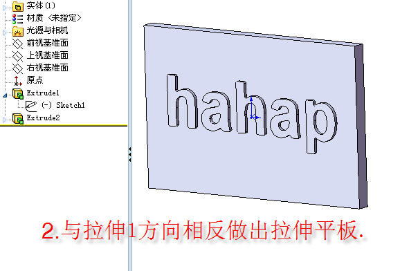

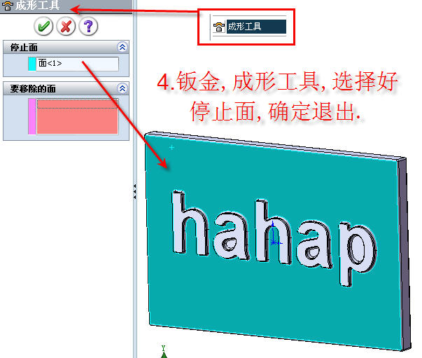

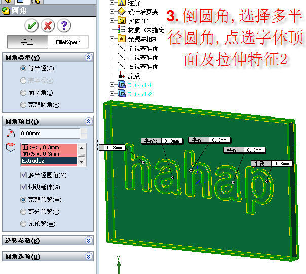

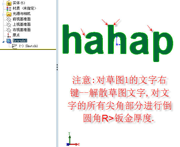

做成型工具,步步骤:
- ?6 m9 U; I/ A9 u, G% I6 q- t! _1. 拉伸字体9 q. O5 t5 T  {, c* w) k1 A
1.jpg ( f; K. ~3 `* e$ P9 q0 z! \2 w6 ?
) n2 U0 C( x; z( d
2.jpg # z$ s2 I$ E5 f5 ]+ `/ O/ S$ q
3 U6 s3 }" w+ O! v. R
( R+ m+ A8 I* q
, T( S7 R! Y: D 4.jpg
  Y9 I, I3 g" n5 |+ O
8 q: C" d4 b! A3 E. x7 k这样就制作好了钣金成形工具,将文件保存到钣金成形工具文件夹:\Program Files\SolidWorks\data\design library\forming tools

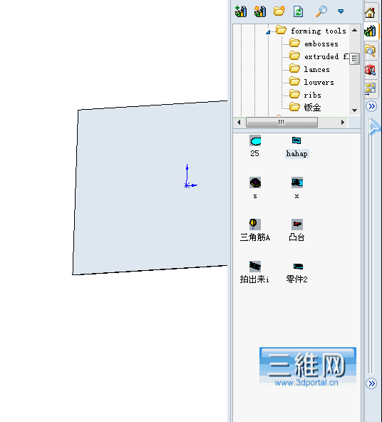

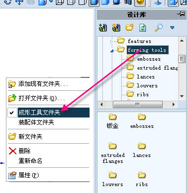

板金工具的应用能不能再详细点,我怎么一把零件拖进去就是加了个零件呢,而不是成型工具。
发表于 2007-12-9 15:08:03 | 显示全部楼层 来自: 中国浙江杭州
回复 7# 的帖子
对着SW设计库里的D:\Program Files\SolidWorks\data\design library\forming toolsp
1 _( W" N" ]; A9 @+ g这个文件夹右键,将文件夹定义成"钣金成型工具文件夹"就OK.! F" I, ?! d, k( u
