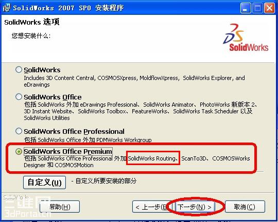

我今天发现我上次安装时没有安装routing插件,请问怎么把它补装起来,谢谢
发表于 2007-12-9 12:40:34 | 显示全部楼层 来自: 中国浙江杭州
只有SW安装时选择安装SolidWorks Office Premium版,才会带SolidWorks routing插件的,试下修复安装,看有没有下图的选项,要没有只有卸载后重装安装SolidWorks Office Premium版本.. _8 Y1 L6 m6 d$ A3 N( g0 {5 U

要是刚开始没装在修复里头 能不能装

发表于 2011-10-28 12:38:02 | 显示全部楼层 来自: 中国广东深圳
安装程序里有的话6 x( R& @0 n; A8 Z
当然可以了; s3 p; b" Z+ }( _! Y3 F
用修复安装就可以
$ S) T. a& _: [0 m: B# }# j  u4 d1 {
希望能帮到楼主~~
