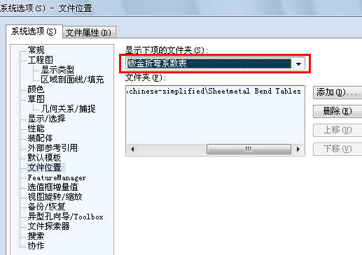

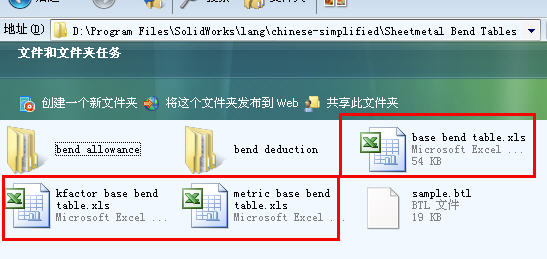

我自己做拉一个折弯系数表,可是放进去不能使用,提示折弯系数表无效,怎样才能有效啊!!请高手帮帮忙!!!!!小弟在此感谢万分!!!!!!!!!!!
发表于 2007-12-9 15:02:24 | 显示全部楼层 来自: 中国浙江杭州
在工具---选项---系统选项---文件位置---下拉找到"钣金折弯系数表",可以看到折弯系数表的存放位置是:
5 B/ E& n, s% A+ H; T) ED:\Program Files\SolidWorks\lang\chinese-simplified\Sheetmetal Bend Tables
' Z) f8 c: z, M& [9 ~$ v打开这里边可以看到.XLS格式的数据表,复制一份,重新编辑好保存,在新做钣金件时手动选用就好.8 U+ W0 z8 n* t( Q/ E9 H6 o
