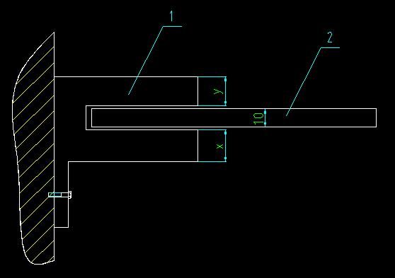

图见附件,件1用2个M12螺栓固定到部件上,螺栓孔距地面约1.5米高,件2上面站人,插入件1的方槽中,能核算出件1的尺寸x和y能否满足强度要求吗?应该怎么计算呢?

问题:7 A% C+ w. }+ s& w! z0 d
1  件1和件2的长度和宽度需要给出。! q4 \0 R; d) ]' m* l$ j7 U$ C0 ]
2  件2插入件1的孔,有多大的间隙,大小决定应用的计算公式不同。
* B/ c6 s: [+ B3  两个M12的螺栓都在下面是不可以的,两个螺栓承受不了这么大的力。4 `/ d. T  b0 b
求助计算题,一定要把条件交清,否则大家都浪费时间。

一看设计图,就可以看出楼主设计的缺陷:件1的螺钉固定应该在上方,才能够承受更大的扭力。

此种设计不合理,应当上下都有螺钉固定,且需给出足够的设计条件,要不设法进行具体计算。

板受弯,而且是两条边支撑,受力状况很差
! g, G: i$ m0 N* P) U( F; K螺栓受弯和拉,受力状况很差
6 q* `6 Y4 @1 k& k- ?板在槽里滑动,人在上面危险。

结构不太合理啊,1受力太大而只有一个螺钉固定

与件1上面的螺栓位置,件1上的放件2 的孔的间隙,件2的长度,件1,件2的材料都有关

分别简化为悬臂梁,螺栓既受剪力又受弯矩的作用,校核确定尺寸。对于平板找出最大弯矩处,校核确定尺寸。

计算螺栓承受的应力是否超出了许用应力

两个M12的螺钉本身无法承受人的重量。建议把螺钉改为上方,下方增加加强筋。
