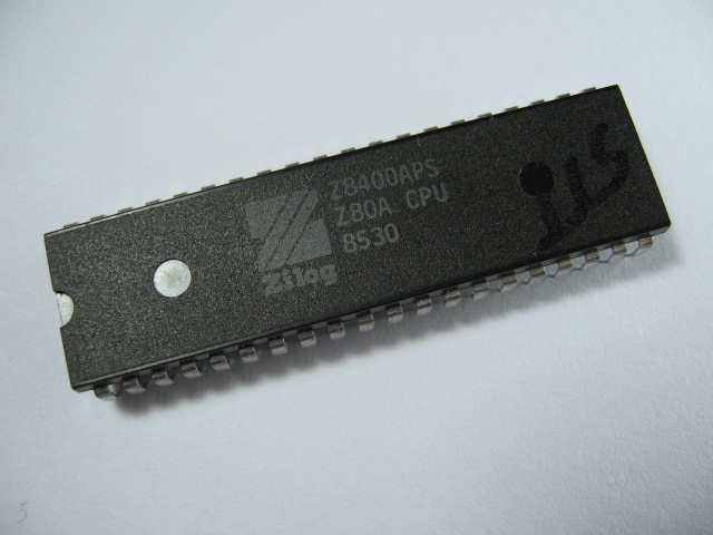

在一块印刷电路板插件上组装成的具有一定功能的微型计算机,简称单板机。它装有微处理器(MPU)、固化程序的只读存储器(ROM或EPROM)、读写存储器(RAM)、可编程输入输出接口适配器(PIA和ACIA)、实时时钟、定时器、总线缓冲器、波特率发生器和其他支持芯片。过去最具代表性的是ZILOG80,这些东西几乎都可以集成在一块芯片里,叫单片机,最具代表性的是INTEL的MCS51.现在有的人把具有某些功能的单片机电路仍然叫单板机.; F1 K# [! E. K: j) F
$ n; W2 T( q( l' E& U  J, [
集成度较低的单板机(如Z80)已经很少使用,除了很久以前开发的系统,估计80后的人很少见过." E0 {- A9 j) W  q
