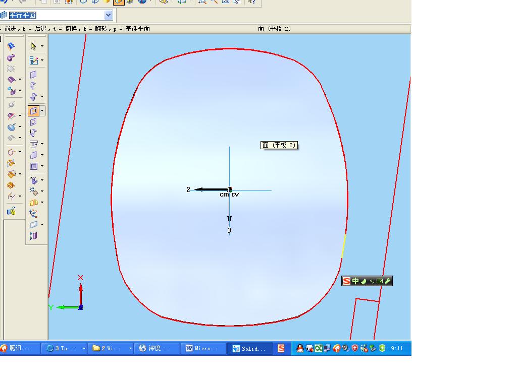

如题,我做的一个钣金件,想在中间开一个矩形的孔,然后法向除料的时候平面就偏移了一个角度,郁闷。忘高人不惜赐教。$ O$ R* d4 x1 I6 O

 楼主| 发表于 2007-12-10 09:46:22 | 显示全部楼层 来自: 中国山东潍坊
这个是用线做的大概轮廓,定位不准确。做完的效果如图1 v! p  K! H0 a6 P0 F: L# E) w

发表于 2007-12-10 11:03:57 | 显示全部楼层 来自: 中国浙江温州
你的原图已给修改,看看是否合原意9 J6 K  C; t; z* d5 K

 楼主| 发表于 2007-12-10 11:33:05 | 显示全部楼层 来自: 中国山东潍坊
好的  谢谢 可以实现了  您用的什么命令呀。不过我感觉还是没有解决实质的问题 以前做的时候不用加其他约束和条件就很好画中间矩形孔的,刚才用特征平面就不会出现这个问题,基本把图做出来了7 _! u- d1 G1 w

发表于 2007-12-10 12:03:34 | 显示全部楼层 来自: 中国浙江温州
不须用约束,除料时选基准面即可
