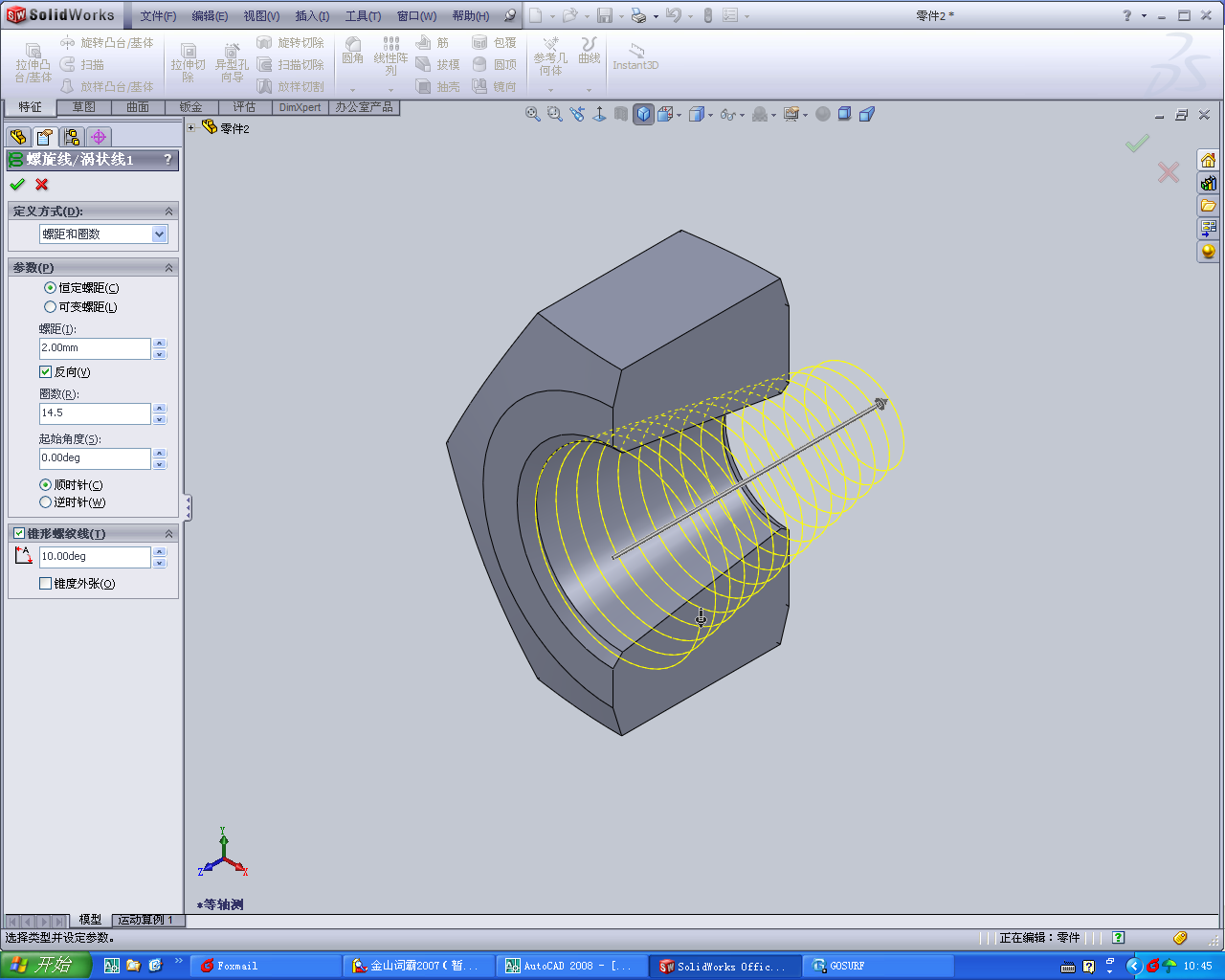

螺纹的做法在论坛SW版搜索一下,可以找到很多的,发贴前请很搜索吧,]
$ k" I5 v0 U! a8 ~  a螺纹做法请看:请教内、外螺纹的画法
  o" @, M/ Q9 {, g' P# `

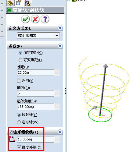

6 M5 X4 G$ a! U* n你要的锥螺纹只要在插入---曲线---螺纹线时设置锥度就好.
8 t- G8 g; s0 O/ n. [7 Z; w 1.jpg
$ {# D% |. S+ X

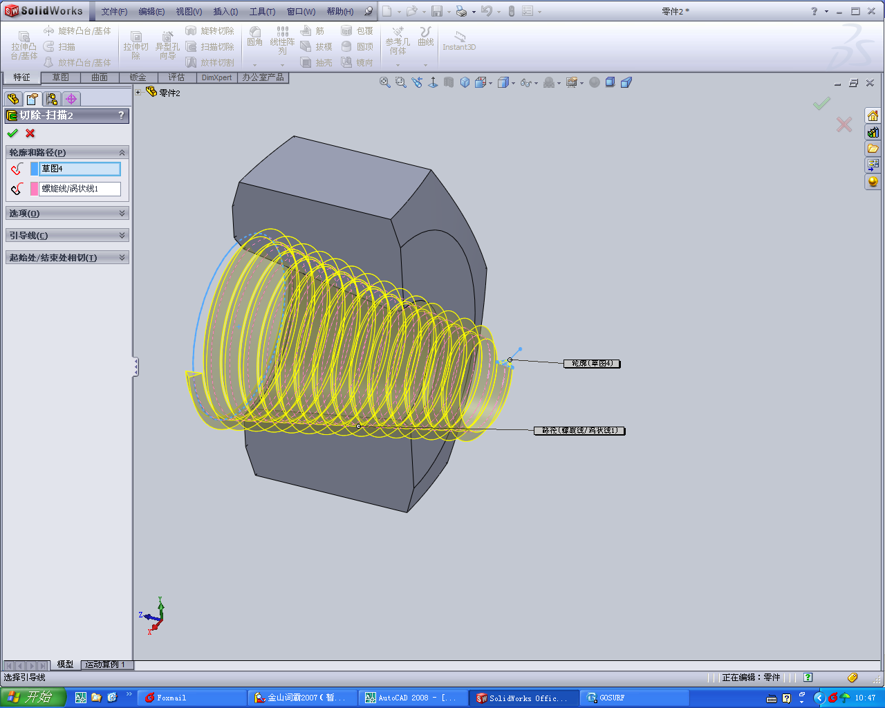

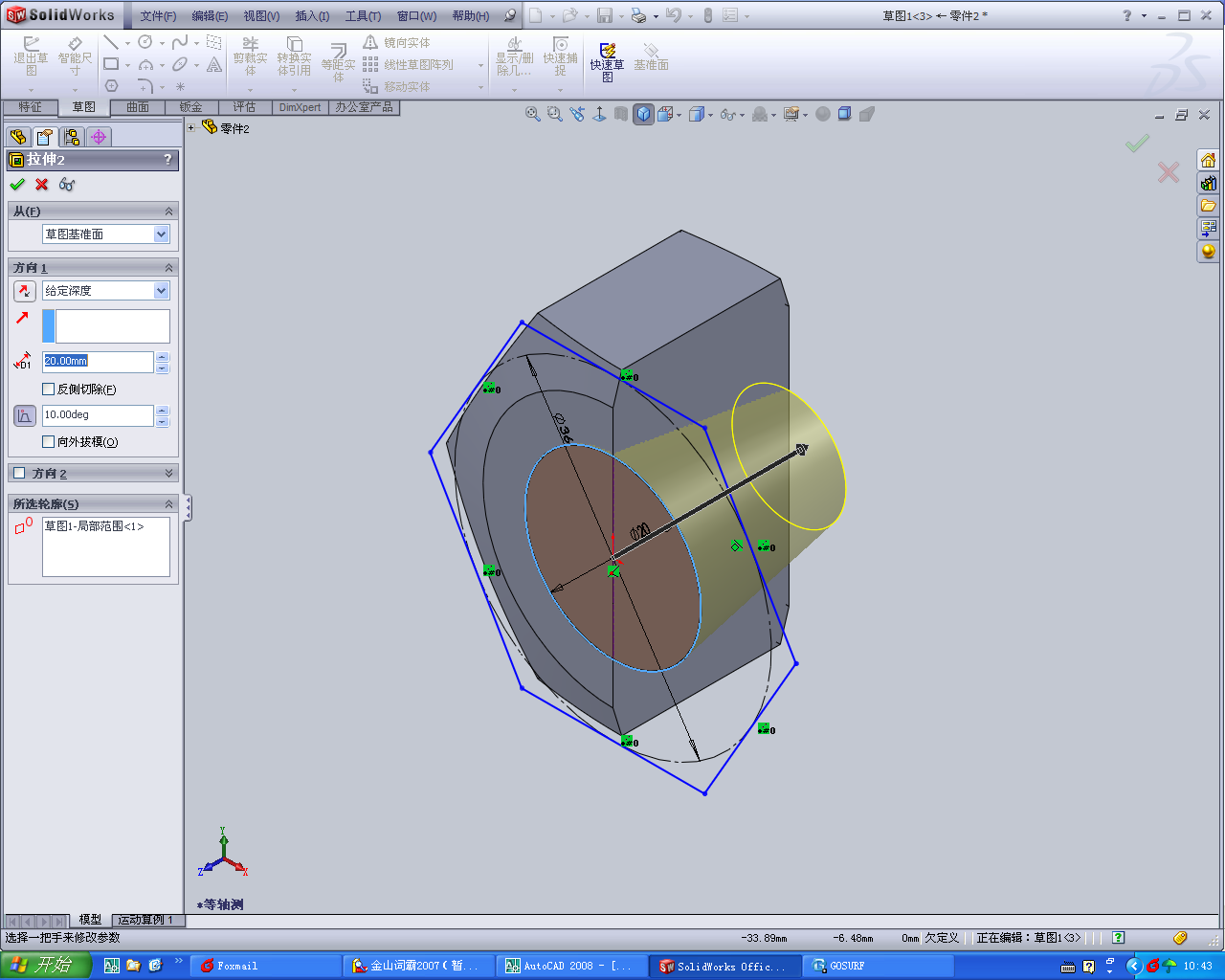

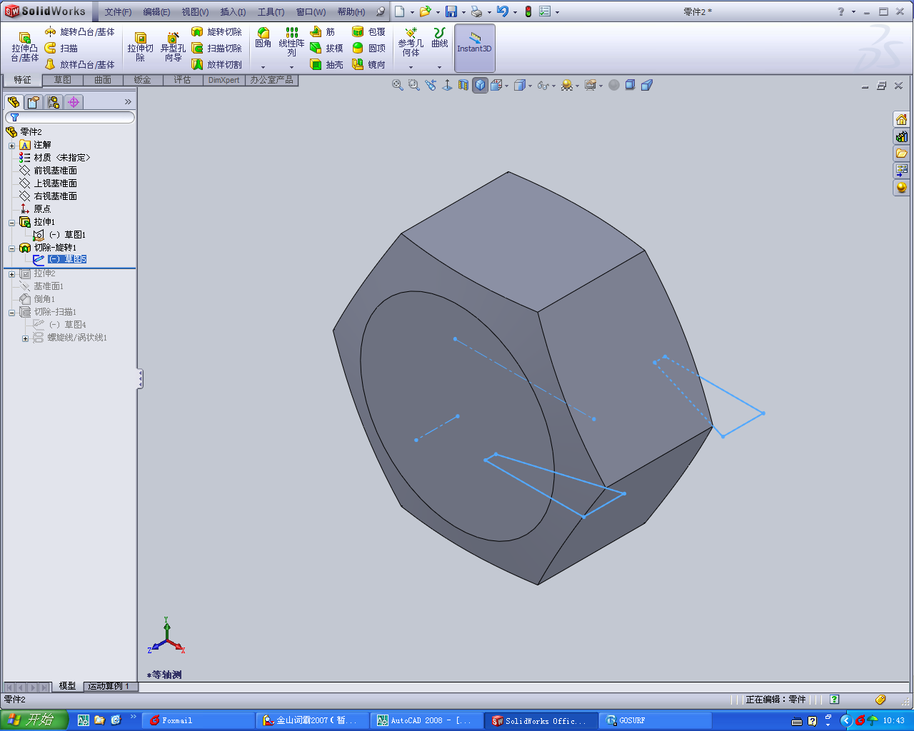

发表于 2007-12-10 11:00:16 | 显示全部楼层 来自: 中国广东惠州

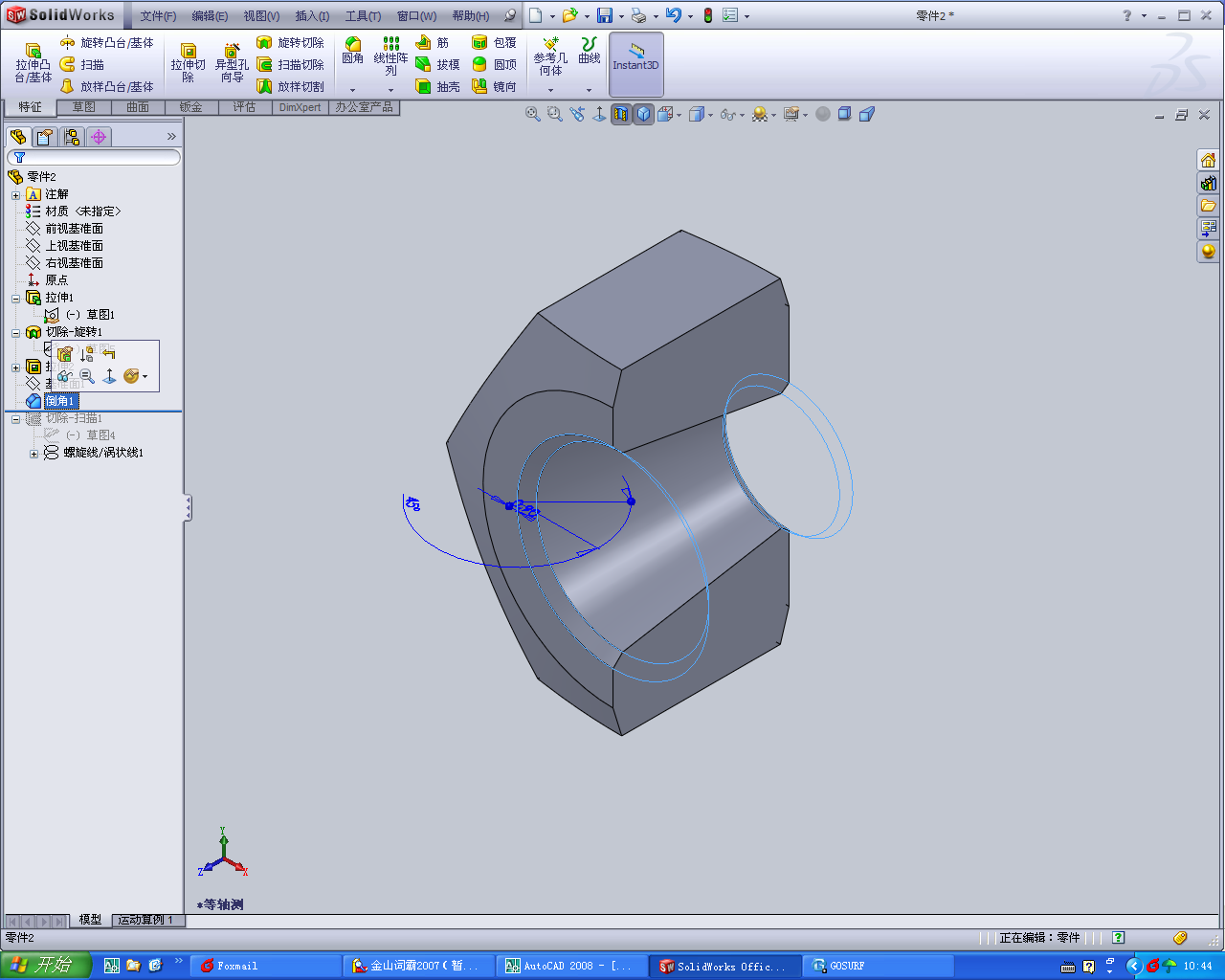

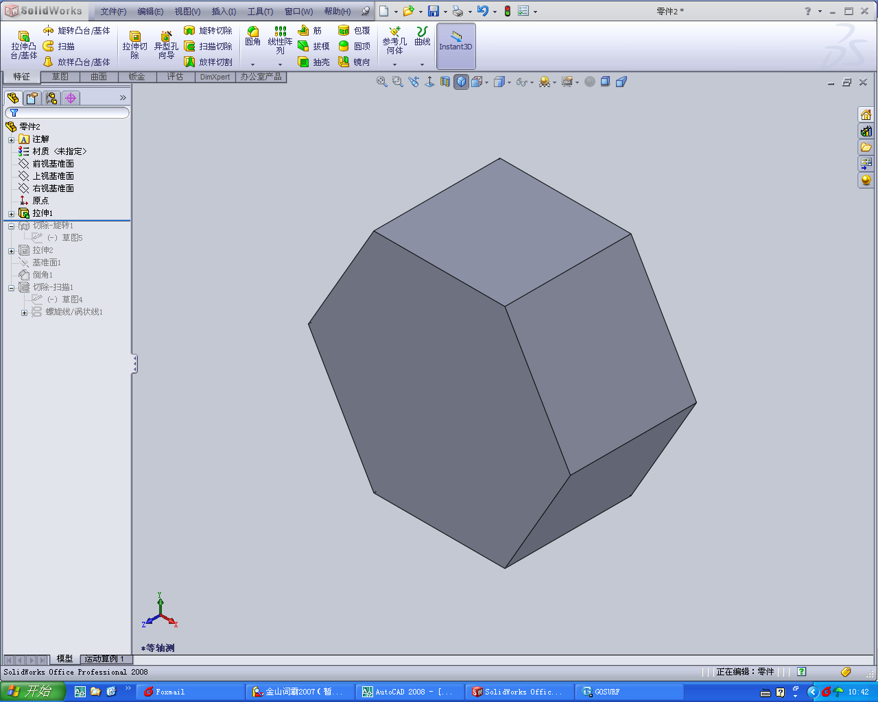

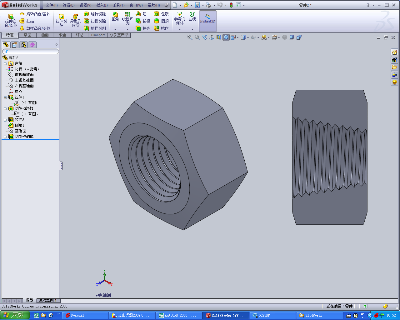

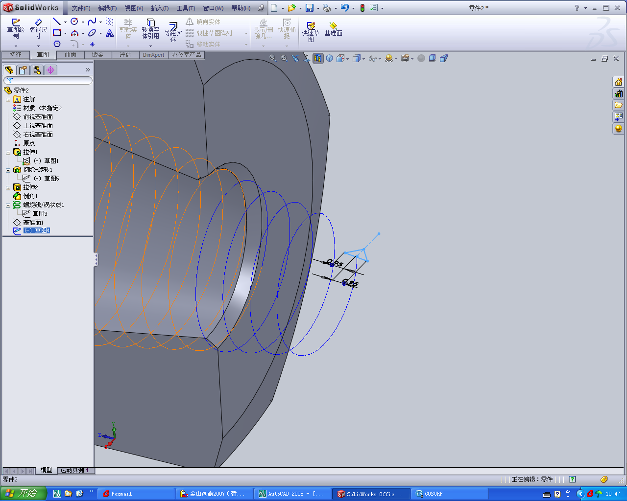

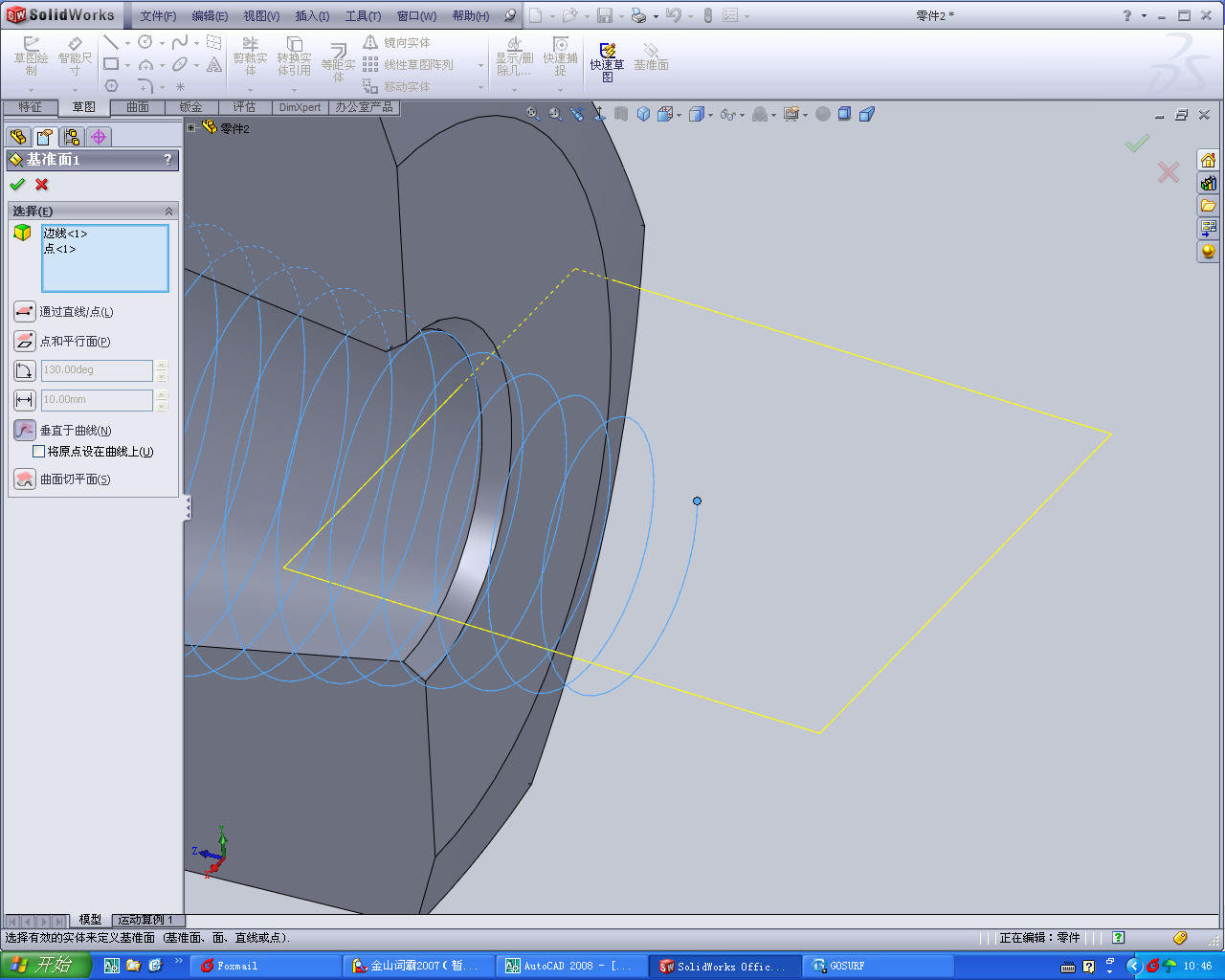

不会做动画,只好帖图了,不知道和你要求不?按附图步骤应该可以做出来了!
位伸主体
位伸主体
给主体倒角
给主体倒角
做功牙的底孔
做功牙的底孔
底孔倒角
底孔倒角
做攻牙切除路径
做攻牙切除路径
做攻牙切除截面的绘制平面
做攻牙切除截面的绘制平面
做攻牙切除截面
做攻牙切除截面
做攻牙切除扫描
做攻牙切除扫描
完成
完成
