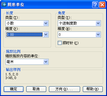

7 V# R/ P3 Q9 U- P. u' b* W2 T# |- B启动AutoCAD ,此时将自动创建一个新文件,打开“格式”菜单,选择“单位”命令,系统将打开“图形单位”对话框。我们可通过“长度”组合框中的“类型”下拉列表选择单位格式,其中,选择“工程”和“建筑”的单位将采用英制。单击“精度”下拉列表,您可选择绘图精度。在“角度”组合框的“类型”下拉列表中可以选择角度的单位。可供选择的角度单位有:“十进制度数”、“度/分/秒”、“弧度”等。同样,单击“精度”下拉列表可选择角度精度。“顺时针”复选框可以确定是否以顺时针方式测量角度。当您修改单位的时候,下面的“输出样例”部分将显示此种单位的示例

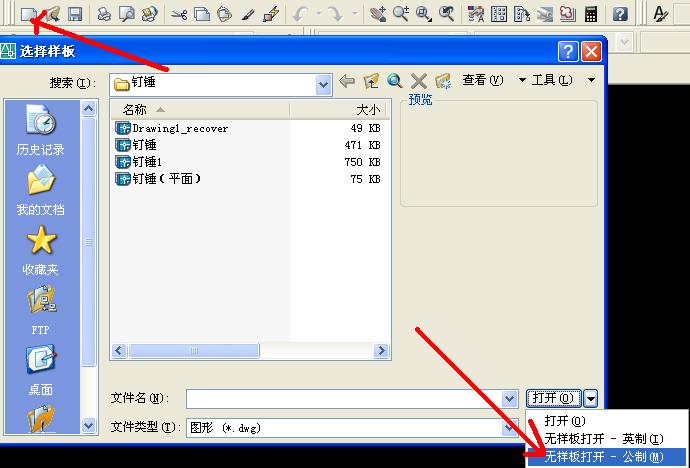

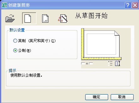

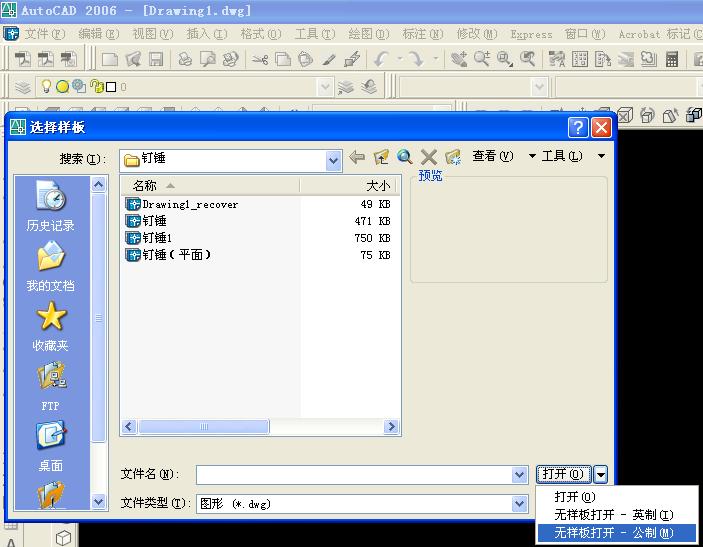

发表于 2007-12-10 11:44:33 | 显示全部楼层 来自: 中国广东广州
新建文件时选这个也行! a' x8 x) p  n: ~) _
/ C' y* P- z$ g% c" ?. l1 @ QQ截图未命名.JPG
发表于 2007-12-10 18:02:01 | 显示全部楼层 来自: 中国广东广州
回唐老师:我的是06版) i8 \. e7 C9 F8 h$ w$ x
