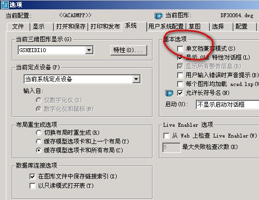

不知道怎么搞的,我的CAD在新建和打开图纸时必须把当前图纸关闭,不知道是哪里设置的问题啊?

看看下图红色的地方是不是打勾。

发表于 2007-12-10 12:58:37 | 显示全部楼层 来自: 中国浙江宁波
按楼上的方法设置,去掉勾选即可解决你的问题;

就是就是,我是在书上看到的/ X/ U+ }$ D' I
进入后右键点 选项,系统就找到了

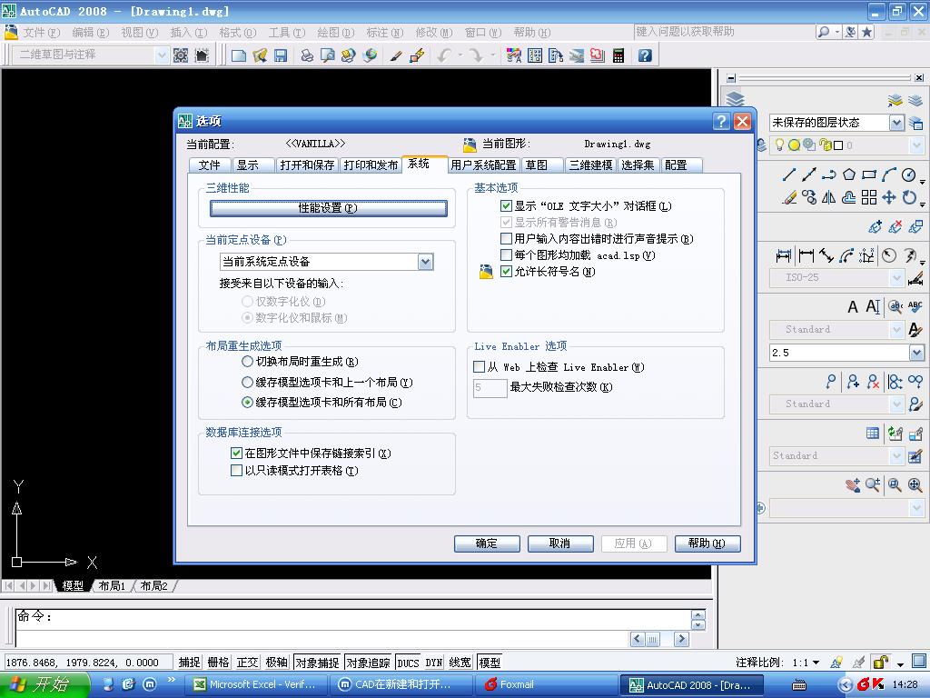

 楼主| 发表于 2007-12-13 14:28:13 | 显示全部楼层 来自: 中国重庆
先谢谢上面的兄弟,不过我的是CAD2008,没有这个选项啊

原帖由 lhq657 于 2007-12-13 14:28 发表 http://www.3dportal.cn/discuz/images/common/back.gif
0 ^7 I1 l, ]3 \4 W先谢谢上面的兄弟,不过我的是CAD2008,没有这个选项啊
/ N- S3 @6 N  y! F7 E
( \4 W, j+ v! r0 }" H: M这个你也可以通过系统变量来设置。。系统变量SDI设置为0就可以。
