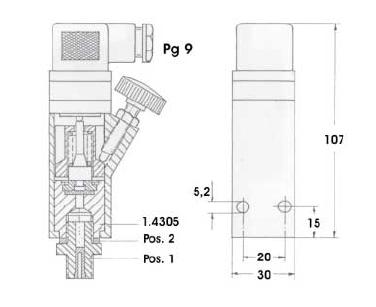

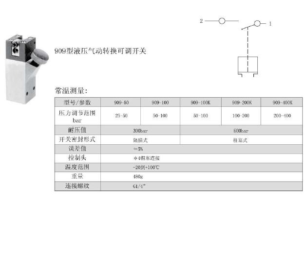

请问这个压力开关是做什么用的?有什么用途呀?
4 [$ A3 _0 g" h" N3 t一直没有搞明白是什么意思! 未命名.JPG 9 d! e; Q, B3 P- u* R; C6 X
请大家帮帮忙分析一下!谢谢!1 t8 @) N8 U" w  L9 }9 y3 p

发表于 2007-12-10 14:03:17 | 显示全部楼层 来自: 中国四川自贡
液气连动的开关,楼主是不是想用在液压系统上啊,,建议楼主还是不要用此类开关,单双点的液压压力开关很多啊...
 楼主| 发表于 2007-12-10 15:12:50 | 显示全部楼层 来自: 中国上海
我就是不知道什么场合使用它!劳驾各位能否有用过的朋友发个原理图啊什么上来!
发表于 2007-12-10 21:32:20 | 显示全部楼层 来自: 中国四川成都
没有使用过这种开关,从样本中的叙述未见具体应用事例,不过从其名称上“液压气动转换开关”来理解,可以认为它是一种可调整、由液压系统压力来控制气路通断的开关。从结构上看(902型),与一般的活塞式压力开关也没多大区别,只是将调节旋钮移至了侧面。因这类转换开关取消了电气控制环节,同时将压力开关和2通气阀做在一起,使安装更方便了。
