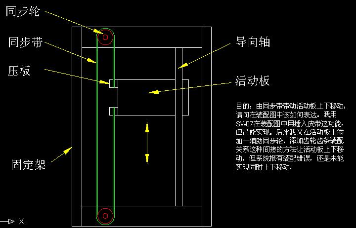

我在装配体中插入皮带,然后在活动板上添加一个副助同步轮,并添加了齿轮齿条的关系 ,但系统报错。所以未成功。求问高手些,是否还有别的办法,让活动板随着同步轮的转动而一起上下移动。

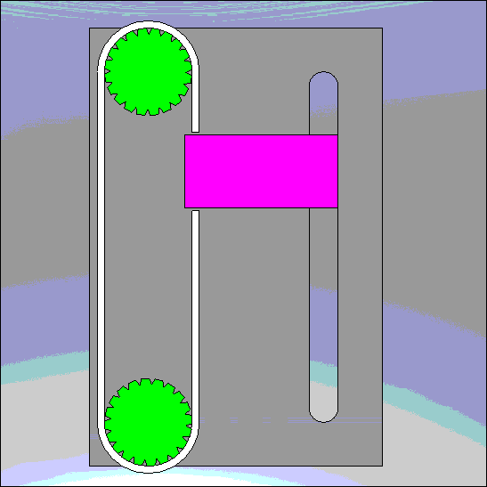

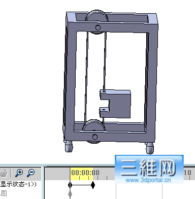

发表于 2007-12-10 22:04:40 | 显示全部楼层 来自: 中国浙江杭州
看下这样可否,做假的,效果不太好,轮子,及皮带都不会动D

发表于 2007-12-11 07:55:46 | 显示全部楼层 来自: 中国江苏苏州
这个很简单呀,要那么复杂干什么呢?直接皮带和轮子相切就可以了。你试试看!!

我要求是,同步轮转动。活动板上下移动。而不是只要求活动板上下移动

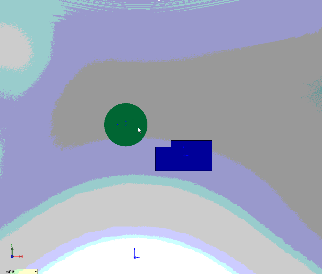

发表于 2007-12-11 20:13:34 | 显示全部楼层 来自: 中国江苏苏州
齿轮齿条的效果
; a  I: z# v) ?! G% j1 W% R 1.gif

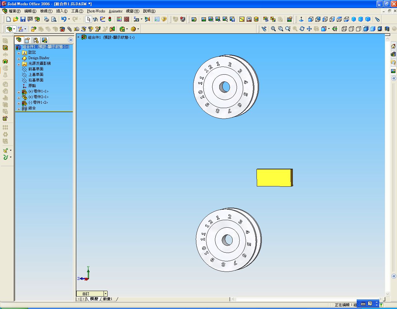

发表于 2007-12-11 23:22:40 | 显示全部楼层 来自: 中国台湾
拉動看看符不符合您的意思! B) x, @; p& k
SW2006原檔+AVI檔
001.rar
949.91 KB, 下载次数: 30
发表于 2007-12-12 14:18:53 | 显示全部楼层 来自: 中国四川成都
添加齿轮齿条关系,皮带在装配体中画上去。
