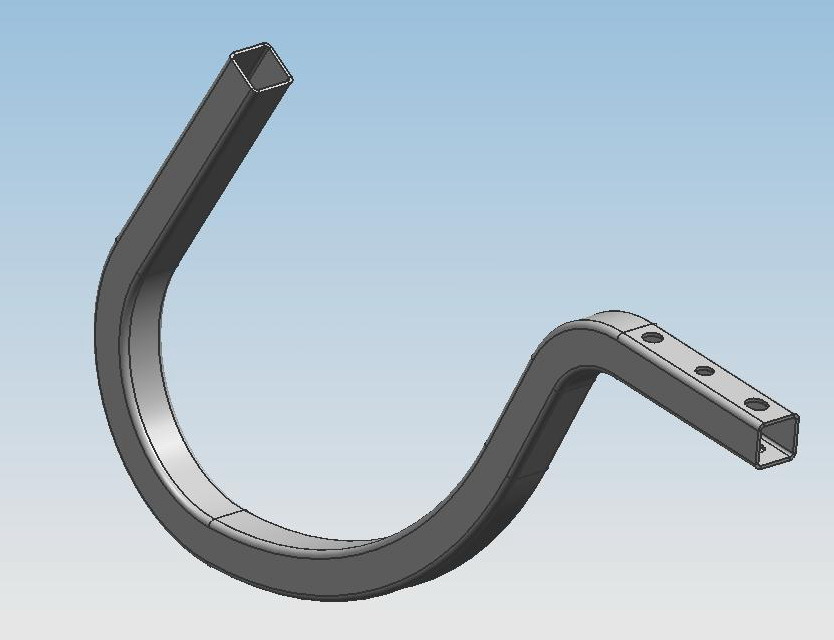

图中零件用弯管机不好加工吧,弯曲半径不一致(3种).9 O9 N0 s2 q: t1 a1 H. L" H4 `) M
能否冲压出来.或者有其他更好的办法( q6 l' K3 C4 r  @( f6 c
谢谢各位指导; V5 c' |/ r! R9 Z
管子材料:20号钢22x22x1.6

建议
根据搂住的提示:
$ m( |* s2 h0 J& b3 p; q7 a/ v# s1 ]& r3 G- q- k( _* Z
“弯曲半径不一致(3种)”. ~% k9 B/ y, o/ S% B* ^$ [$ s0 U
6 y# p- |' R) ?9 b9 h管子材料:20号钢22x22x“1.6”7 F/ ]1 L' a: m  T: }+ k" W, {
# d8 F, \3 T% Z2 B! N建议用成型模具,压力成型。1 [, V. Q' l; k; k, c/ P: V& I
# e. R2 T/ W2 F1 I
关键是模具的设计。

上述零件的加工工艺如下:1.钻三组孔;2.设计成型模具弯出三种角度。成型模具设计比较复杂。
发表于 2007-12-11 16:31:41 | 显示全部楼层 来自: 中国广东中山
我看,参考弯管机成形原理,自己做弯管模,用气缸驱动弯曲,我们这里遇到类似问题都是这样做的!

请问mr.lee:是否是一次弯成,还是三道工序弯成?有类似的图片可以看看吗?或合作给我们加工弯管模: G% _: S4 [6 i% M
请问alice-1 :什么设备呀,请提供些参考
/ S6 |- {2 K) g& F' B& R2 v% _: E请问wzg1208 :数模中有个负角,一次可以压成型吗?回弹如何控制?模具修改是否很麻烦呀?

并不难啊!% M# L% V. ^# u' j9 f8 N0 j: r3 n% y9 v
你这种管件通常用于家具、健身器材、货架之类,强调的是外观,对细节尺寸要求并不严格,所以完全不必被几个半径唬住!1 Y8 K+ M! _# e0 D
具体步骤如下:
0 r$ v% q0 a; q* q- r$ |7 \1、切管(断料);
* W- e* W8 D$ y9 g) {8 v. Z8 p2、弯大弧——弯管机;! u( L4 N+ K4 e/ I$ ], }! v5 ^4 D) A* v
3、冲孔;
$ Q4 P  E( n5 I, e, J1 k4、折弯——冲床;
: y) V! t4 ]- V% ~# U( O5、定尺寸,整型;

在弯的时候方管的边会不会皱起来啊

请教一下:, I( _" ]" W8 N4 q
1.请问弯大弧时中空需要型芯吗?3 A7 B$ D, y* s% R& ~
如果不用,折弯会不会弯扁或起皱呢?+ ?( d; o% f# x5 p
如果需要,型芯如何抽出呢?0 _( v# a0 Z+ G
2.折弯小圆弧时,同样的问题如何解决?

$ a8 M9 x. W2 r. V9 A1、楼主未提供详细尺寸,但从图片的比例以及1.6mm壁厚看,弯大弧是不需要型芯的。
: T$ U! @$ B% p   但可以想象到大弧内侧是有一点收缩的,但很不明显的。
3 f9 O6 w  I; d2 U2、通常小弧用冲床加工,为的是效率较高。但缺陷是变形厉害,不太美观。
) s& K! ]) H4 g/ X* _   如果你坚持用弯管机加工也不难,型芯可以用一组串联起来的小圆柱来达到。( e! b7 W& k5 o4 p
   通常型芯是连接在弯管机的抽芯杆上的,管件在移动,型芯并不动的。0 ]0 _7 n6 c% @( A0 @5 A% ~
3、我想指出,我楼上的发言仅仅针对一般要求的金属家具类的加工要求,而通常这类行业对精度及隐蔽部分的外观要求并不高——例如小弧部分仅仅是个连接,组装后可能看不见的。如果你是其他用途,则另当别轮喽!
* T8 K( r; y5 q" _8 ^4、专此答复“阿帕奇”,并希望我的解释对10楼有用。

STEP1:用弯管机弯制U型部分/ k+ F5 @2 O7 {+ v' V, d
STEP2:用中频加热弯制第二段R
0 Z" [5 Q- U; \" R0 h  CSTEP3:用组合模冲孔,齐口
