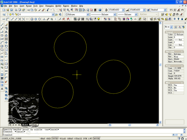

CAD里 如何画出和三个普通圆都相切的圆

有没有尺寸和位置要求呢?
 楼主| 发表于 2007-12-10 22:24:18 | 显示全部楼层 来自: 中国浙江嘉兴
比如 不相交的三个圆  随便画的 总有都相切的圆吧2 V" K, H. `. p3 o% I7 X
9 L0 s! V! Y& d. H6 N6 J. D
要怎么画呢????

绘图--圆--相切`相切`相切
唐昕晨 + 3 应助
发表于 2007-12-11 08:25:31 | 显示全部楼层 来自: 中国浙江绍兴
楼上的正解,不过有两种画法,一种是三个圆内切所要画的圆,另一种是三圆与所画圆都外切

用  设计---圆---“相切,相切,相切”的画圆命令,内切外切都可以直接画出,选切点在内侧为外切,选切点在外侧时为内切圆。, r8 y( c! M) p" Y8 o; J2 j+ Z
# c2 j6 }0 W3 F8 U- e# h
或命令:circle
$ j0 L8 R+ v4 L& ?命令选项:-3p,tan,tan,tan
