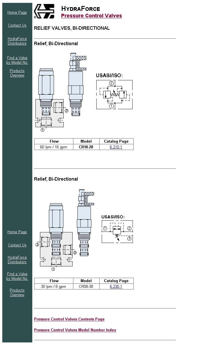

发表于 2009-1-26 20:06:22 | 显示全部楼层 来自: 中国辽宁阜新
应该是指这种吧。% m/ k  ^  ~( V  I2 `
0 M# M4 a$ q3 M7 }9 t0 W9 G[ 本帖最后由 46792974 于 2009-1-26 20:10 编辑 ]
发表于 2009-1-26 21:23:30 | 显示全部楼层 来自: 中国河南南阳
原帖由 46792974 于 2009-1-26 20:06 发表 http://www.3dportal.cn/discuz/images/common/back.gif/ F( e1 o' |$ a* T
应该是指这种吧。
; G  q  W  t# w6 J9 _1 S
* V! s, y: n! y) x" B( k英文是溢流阀,但感觉是不是顺序阀。

在实际使用中,顺序阀有双向的。
发表于 2009-1-28 10:45:16 | 显示全部楼层 来自: 中国河南濮阳
原帖由 songwei 于 2007-12-15 09:20 发表 http://www.3dportal.cn/discuz/images/common/back.gif
  @1 r- B% S3 V1 k$ Z) m4 P楼主可以看一下力士乐的阀型号为Z2DB6VD 2-4X/200
! c  F; |  k4 }* K
8 n  t9 R  m+ e这确实是一个双向溢流阀。

发表于 2009-2-19 09:56:59 | 显示全部楼层 来自: 日本
原帖由 46792974 于 2009-1-26 20:06 发表 http://www.3dportal.cn/discuz/images/common/back.gif4 A8 C# I0 y2 Z6 S
应该是指这种吧。
6 t; J' O/ Z8 d. _, J+ \) c% ]: Z, N  Z
: a& a4 r. q+ F- {' [: G5 `9 Q
如果是用在回转方面,大家觉得是否还需要有调速阀呢?
