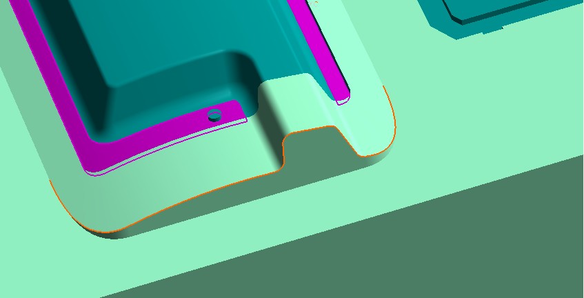

请问高手,图中加亮线处怎么倒可变圆角       我想在曲线终点倒0.2左右的R  在中间部分倒5MM左右的R  ; \3 P) z: x; t: |9 {6 D% l+ f
加入用边倒不成功的话,应该怎么办呢??

你用边缘到圆角& i- f: d/ C0 p+ u% I
选变半径选项就行了

如果还不行的话" d0 I4 A0 m$ o8 w
端点半径选零
