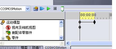

我成功安装solidworks2008及里面的cosmosmotion2008,但是菜单里面没有cosmosmotion2008,好像和动画集成到一块了,和以前的有很大不同,而且连帮助也没有了,是crack不完全还是cosmosmotion2008功能简化了,抑或其他原因,哪位高手能指点一下?

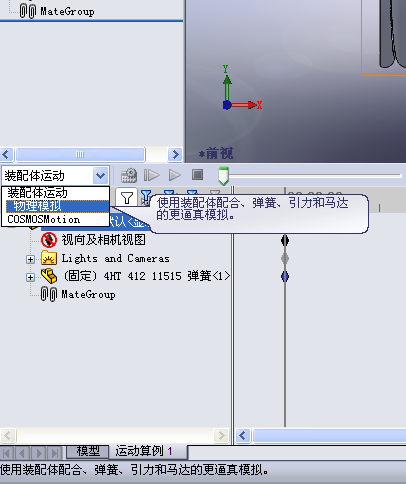

今天上午又探索了一下,介绍一下初步发现:
7 C  {$ U! _" j- }motion与sw以前版本的的物资动力模拟及animator结合起来了。运动约束在进行装配时可以在装配选项卡里添加,并且装配管理器增加了用于motion的“分析”选项卡,可以指定摩擦系数,受力面等。仿真、输出动画、输出结果到cosmosworks进行零部件分析,第一次结合得这么紧密。; ?# Q+ n7 {0 r
在插件里选择cosmosmotion后,选择SW界面左下角的“运动算例”,可以发现下图所示的三种选择,仿真的逼真度依次增加。另外有些不清楚的地方可以看一下SW里面的帮助文档。, c7 M( w3 K& E) R( |% f  x, a( r9 w
* f( H) k; J2 t- ^* {  l" l$ ?+ Q1 X

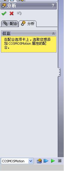

“运动约束在进行装配时可以在装配选项卡里添加”
8 t3 {/ V  w9 N# }
怎么定义运动零件呢,我的怎么还是定义不了呢??  l  Z% f$ [* v; c5 R
下图中的设置如何实现??最后一个图中零件的定义不起作用啊

发表于 2008-7-10 05:01:51 | 显示全部楼层 来自: 加拿大
装配环境下,cosmosmotion才能用,还有要加载,工具-插件里的cosmosmotion才能用啊.

solidworks2008中的动画仿真
SolidWorks2008中已经将之前版本中的Animator融合进了运动算例中,单击视图-Motion Manager,可以打开图形区域左下角的“运动算例”标签,然后可以进行运动和分析。
发表于 2008-12-25 17:12:49 | 显示全部楼层 来自: 中国湖北十堰
例如:重合配合,点击配合菜单中重合,再点击分析菜单。
